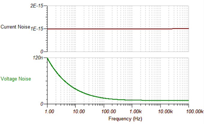

器件型号:LMP7701
我认为 SPICE 模型无法正确预测输入参考电流噪声密度。 在100kHz 时、数据表中规定的值似乎为1fA/rtHz。 但是、当我使用 TINA 对此进行仿真时、100kHz 时的值似乎为140fA/rtHz。 看起来“断点”设置的频率不正确。 我已经从 TI 网站下载了 LMP7701的最新型号(因此名称是“U1 New Macro”)。 由于在使用不同的 SPICE 工具(SIMetrix)时获得相同的结果、因此模型出现错误。

    您好邓肯、
    感谢您的发帖。 您是对的、该模型不能准确地仿真电流噪声。 这是一个较旧的器件、因此尚未刷新。 我们负责模型的工程师目前不在办公室、但我将与团队合作、尝试构建新模型。 新模型可能是具有正确噪声性能的理想运算放大器。

    您好邓肯、
    我构建了 LMP7701的噪声模型。 该模型使用理想的运算放大器、但我已设置开环增益以匹配数据表。 我还设置了电压和电流噪声、以匹配数据表。 请按照以下附件操作:
