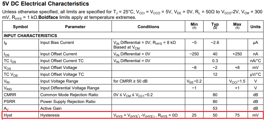

尊敬的支持团队:
我们的客户将在其应用中使用 LMH7322。
请告诉我迟滞电压的温度依赖性。
数据表的"使用迟滞"部分对其进行了如下描述。
'使用电阻器设置迟滞电压后、只要这些设置保持在正常工作范围内、外部条件就不会影响这些设置。'
1) 1) 是否正确理解迟滞电压不随温度变化?

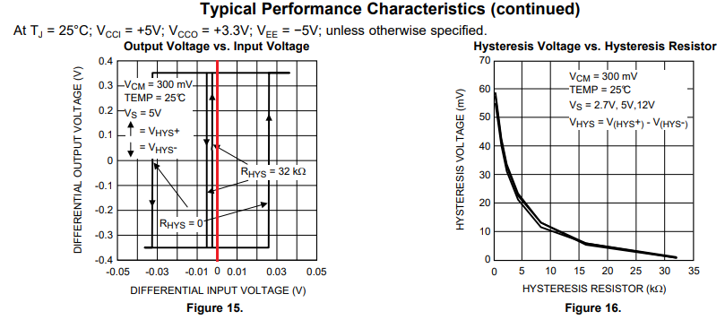

2) 2)图15中的“输出电压与输入电压”图从差分输入电压的中心沿负方向移动。
该移位量是否随温度变化?
如果漂移量因温度变化而变化、是否有图形?
Hiroaki Masumoto
    Hiroaki 您好、
    在数据表的第23页上、您将找到以下注释:
    "使用电阻器设置迟滞电压后、任何外部条件都不会影响这些设置
    它们保持在正常工作范围内。 温度变化可能会导致迟滞变化
    由所用类型的温度系数决定的电阻器。。。"
    对我来说、这意味着芯片引起的迟滞电压的温度依赖性很小、而迟滞电压的温度依赖性主要受外部迟滞电阻器温度系数的影响。 因此、采用高质量迟滞电阻器应导致迟滞电压与温度的相关性可忽略不计。
    Kai
    谢谢 Kai。  我同意你的解释。  很难说温度没有变化、但预计变化很小。
