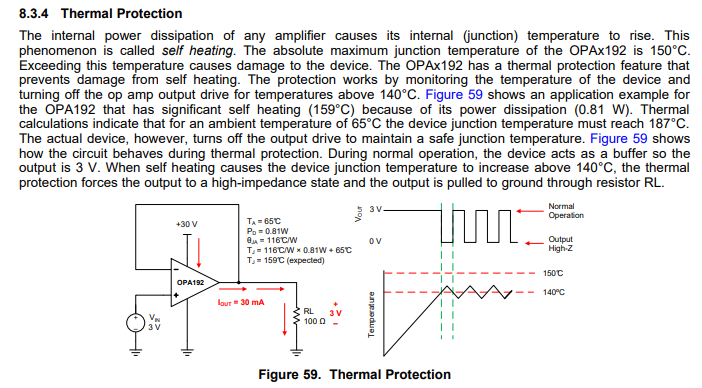

尊敬的 Ron (和 Kai):
感谢您的回答。  我原来的问题已得到充分回答。
我还有一个问题:
是否建议允许运算放大器将其短路电流输送到负载?
我正在与 OPA192合作、尝试使用正向二极管+齐纳钳位技术来限制其输出电压。  使用此技术、运算放大器最终将其短路电流输送到二极管/齐纳钳位。
Nitish Agrawal
    您好、Nitish、
    OPA192的运行方式   可以是提供短路输出电流(ISC)、也可以是其附近的电流。 ISC 具有双电源、输出端对地短路、因此如果条件不同、最大输出电流可能小于 ISC。
    主要问题是输出提供最大输出电流时的 OPA192结温(Tj)。     在确定 Tj 时、必须考虑 OPA192封装类型、电源电压、输出电流和电压以及输出波形特性(如果适用)。 OPA192 最大额定结温 Tj 为 150°C、但如果 Tj 达到大约140°C、热保护功能可以关断输出 因此、如果需要持续运行、则后一温度是 Tj 不应超过的温度。

    在 Tom 的说明中添加了 内容、使 OPA192达到140摄氏度的结温、此时过热保护开启、将强制输出进入高阻抗状态、 这意味着无论二极管/齐纳钳位的另一侧连接到哪里、都不会灌入或拉出输出电流、因此 Vout 会崩溃-请参阅下面的内容。
