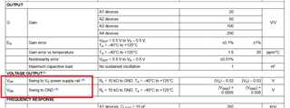

考虑到摆幅至接地规格、输出电压特性是相对于电源摆幅和接地摆幅进行定义的、这是否意味着我们将为 FSD 获得0.5mV 至5mV 的输出电压?
    您好 JDJ、
    对于5V 电源电压和10k 负载、输出电压范围通常为0.5mV 至4.98V、保证范围为5mV 至4.97V。 但请记住、这些是饱和电压、其中输出级不再在线性范围内工作。 为了获得最佳线性度、您的输出电压应在0.5V 至4.5V 的范围内、电源电压为5V。 请参阅数据表的"增益误差"和"非线性误差"规格。
    Kai
    您好 JDJ、
    您不希望 VOUT 低于~100mV 以获得最佳线性度。 当输入被负电压过驱动且 RL=10kOhm 时、5mV 为本底电压。 随着 RL 增大或流入 VOUT 引脚的电流增大、该值将变大。
    Peter
    那么、我们能够以良好的线性度输出5mV?
    为了澄清这一点、我们尝试确保电流感应放大器的模拟输出处于我们 ADC 的可接受范围0-1.2V 之内。
    否、5mV 是输出级的饱和底限。 良好的线性直到大约~100mV 时才会开始。 如果客户想要测量更小的电流、他们可以增加分流电阻、增益、也可以为 INA181的 VREF 引脚提供~100mV 的小电压。
    Peter
    您好 JDJ、
    您确定 ADC 在低至0V 的输入电压下工作正常吗? 考虑失调电压误差。
    Kai
