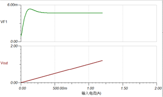

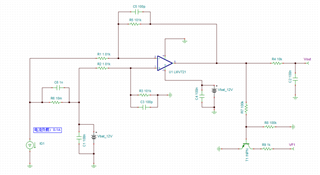

大家好、,请教个问题:e2e.ti.com/.../ant-_5F00_stimulation_5F00_1116-_2D00_-_6F522C67_.TSC
使用LMV721搭建一个电路检测电路,实现当输出电压值Vout大于三极管T1的基极导通电压后,三极管T1导通,将Vout拉低,即VF1输出低电平,但实际仿真结果不符合预期,请问大家有什么建议 μ A
    您好、Luo、
    LMV721的最大电源电压为5.5V。 此外、LMV721不是输入轨到轨运算放大器。 晶体管电路在集电极处不完整。
    您计划做什么?
