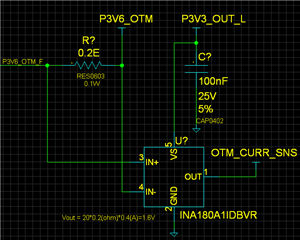

尊敬的团队:
我已经为 INA180计算了以下外设:
您能否确认所有值对您来说都合适?
    您好、Ohad、
    值看起来是什么。  请验证电流的方向。  在输出端、验证您没有大于1nF 的电容器、或者在电容之前放置一个隔离电阻器。  如果使用输出驱动 SAR ADC、请参阅此应用手册。   https://www.ti.com/lit/an/sboa443/sboa443.pdf

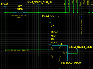

    如果我将输出连接到 LPF、例如:
    没关系吗?
    您好、Ohad、
    使用20kΩ Ω 隔离电阻器时、我不会看到任何问题。  我进行了仿真以验证、您只需在电路稳定之前了解长时间常量即可。
