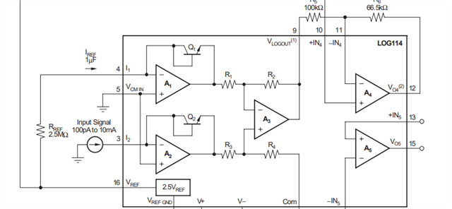

LOG114是否可以输入类型为电压?

    当然可以。 通过电阻器将输入电压转换为电流。 例如、请参阅数据表图1中的 RREF。

    图1看起来输入类型是电流。 您是否可以解释详细信息?

    假设您将一个2.5M 电阻器的一端安装到引脚4、另一端安装到0V 和2.5V 之间的可变电压源。 然后 LOG114的输入信号是0V 至2.5V 之间的电压。 2.5M 电阻器可将输入电压转换为0A 至1µA Ω 的输入电流。
    A1和 A2是运算放大器、其+输入连接到信号接地。 由于存在负反馈(Q1和 Q2)、这些运算放大器的输入位于虚拟接地端并提供电流输入(零欧姆输入阻抗)。 因此、这些运算放大器只能在输入电流下工作。 但是、借助电阻器、您可以将任何输入电压转换为输入电流。

    当然、可以使用用作电压-电流转换器的电阻器、如 Kai 所述。 这是 LOG114数据表在 PG 上的状态。 18关于在输入电压"电压输入"下运行- LOG114在电流输入下提供最佳性能。 电压输入可通过使用带有串联电阻器的低阻抗电压源直接处理、但动态输入范围被限制在大约三十倍的输入电压。 由于所需输入电压的幅度和相应串联电阻的大小、存在此限制。 对于10nA 的输入电流、需要10V 电压源和1GΩ Ω 电阻器。 电压和电流。"  因此、使用电压输入与电流输入的真正缺点是动态范围从7或8个十进制降至大约3个十进制。
    TI 有一个旧得多的对数放大器、即 TL441、它 使用 不同于 LOG114的方法生成对数函数。 似乎使用 Gilbert 模拟乘法器单元生成对数函数、而不是从运算放大器反馈中的二极管获得的对数响应。 在 TL441数据表中、图15显示了输入电压范围大于80dB 的对数放大器。 这是40年的工作时间、其输入电压范围如图所示。 15图。 如需更多信息、请参阅 TL441数据表:
