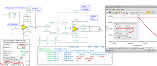

现在进入四阶巴特沃斯设计、另一个线程的4kHz Fo 太低、将其全部移动到400kHz、因此在这里、我仍在使用100pF 源电容器、它通过0.78pF 反馈电容器解决了389k Ω 增益。 该极点在 NG 交叉点上方约400kHhz 处发生、实际噪声增益极点为525khz 或5.25/4 = 1.31X、交叉点处=此处的实际目标 Q、
将 OPA828更改为本例、是的、您可以看到预期的3dB 峰值和554kHz F-3dB。 因此、尽管这违反了 SBOA354的规定、但这显然仍然有效。 当然、闭合率实际上略低于40dB/十倍频、但反馈极点的实际情况开始使环路周围的相移在实际极点前十倍频程上拉-180deg。

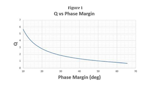

我可以运行 LG sim 以获得相位裕度、但同一篇文章中的图显示、在 Q = 1.31时、我具有大约42度的相位裕度、当然、随着 GBP 的变化、这里会有一些变化、 如果我向大家推荐这种产品用于生产、我肯定会引导大家转向电源电流修整器件-不确定 OPA828是否实际修整。

这里是第二级、显示正确的响应并且没有明显的不稳定性、在这里、尝试将输入 Z 保持在2k Ω 左右以使 OPA828 GBP 保持在45MHz 附近非常重要、
现在、让我们将其放在 ZT 级之后、以获得总体四阶400kHz 巴特沃斯型、响应略有偏离、但不大、不是400kHz F-3dB、而是大约468kHz、有一点峰化、不确定原因、 但它基本上可以使用并演示 Zt 级、其反馈极点高于 LG=0dB 交叉点。 我想知道 OPA828的开环输出阻抗是否会(Fo 附近的环路增益小于1)添加到滤波器的该串联输入 R 中。 这可能是不这样做的一个好理由、但仍然显示出良好的结果。

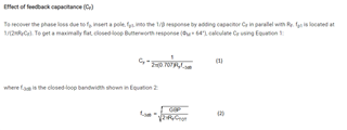

    关于 CF 的具体计算方式、下面将重点介绍:
    谢谢 Hasan、这很有意义、就是 Q=0.707目标在更高的速度下使用了很多。

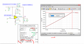

    这是图5的 TINA 仿真。 这是一个稍微达到峰值的1.33Mhz F-3dB (不是文档中所暗示的1MHz、我想30%的误差是可以的?、很容易做得更好。 其中隐藏了3个错误-
    45MHz 的 GBP 需要指定的负载、我使用了2Kohm、工作正常、
    2.根本不包括输入寄生 C、即常见误差
    3、反馈极点不是闭环带宽、这是一个二阶系统、将其视为一阶有点奇怪。
