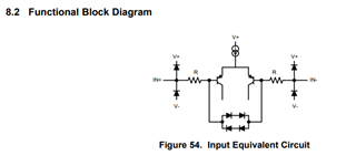

我正在 分析 LMH6643的输入偏置电流可能导致的最坏情况输出电压误差。 我认为失调电压误差应 等于流入 IN-乘以负反馈电阻器的偏置电流。 我看到数据表指定了负输入偏置电流以及注释"正电流对应于流入器件的电流"。
我的问题是、对于这个特定的运算放大器、流入 IN 的输入偏置电流是否可以是正值? 还是所有 LMH6643器件的偏置电流都为负? 由于 IN-似乎在内部连接到 PNP 晶体管的基极、泄漏电流似乎总是沿一个方向流动、但我想确保+和-电压误差对于此应用而言都很重要。
    嗯、这里的线索是这是一个负电源轨输入 VFA、因此实际上两个 PNP 晶体管上的输入都流出了引脚、因此它们的偏置电流或基极电流都流出了引脚。
    数据表中的定义有时是奇数的,但流入源 R 的 V+电流将提供正向输出电压,输出的 V-电流将提供负向输出-在这里可以消除偏置电流,从而产生 IOS*RF 误差。

    我认为"正电流对应于流入器件的电流。" 仅 定义应将哪个电流方向视为正。 negatíve 指定了 Δ I 值(对于两个输入)、因此偏置电流始终流出器件。 没错、它与输入差分对使用 PNP 晶体管的事实有关。
    请注意:轨到轨输入级可 具有双向偏置电流(方向取决于输入共模电压)、请参阅  第9页和第10页以及轨到轨运算放大器应用中的图11。
