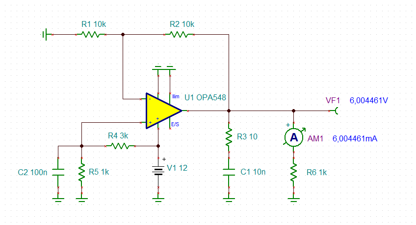

我想使用 OPA548作为电源、其稳压输出为0至5V、电流为3A。 我使用的是 SBOS070C TI 文档中的参考原理图以及针对输出电压的 PWM 调节。 当我设置输出(例如4V)电压并连接电阻3、3欧姆以模拟1、21A 的负载时、输出电压下降至3、5V。 我的需求是能够模拟锂聚合物电池并在电流支持高达2、5A 的情况下提供正确的电压。 由于我获得了输出压降、因此我无法使输出保持稳定。 我已将电流限制设置为4A、电源为12V/5A。
当负载所需电流小于 OPA548可提供的最大电流时、OPA 548无法保持电压输出的原因是什么?

    可能 OPA548过热并进入热关断状态。
    输出电压为4V 时、OPA548上的12V - 4V = 8V 将下降。 8V 乘以1.21A 可实现9.7W 的热耗散。 如果没有散热器、则必须考虑30°C/W 的结至环境热阻。 因此、在整个环境温度范围内、芯片将加热至9.7W x 30°C/W = 291°C。 这表明您需要使用大型散热器来散热所有热量并防止 OPA548进入热关断状态。
    另一种补救方法是使用较小的电源电压。 输出电流为3A 时、电源电压必须至少比输出电压高4V。 因此、您可以将电源电压降低至9V。
    最后但同样重要的是、您可以并联两个 OPA548、如数据表的图36所示。

    尊敬的 Kai:
    感谢您的快速重播。 我还注意到、在测试中、当我承受相同的负载时、引脚1 (用于调节输出电压)上的输入电压会下降。 在我的测试中、我在引脚1 4.21V 上设置了、并在 G 为1、01的情况下获得4、26V 输出。 但是、当我在输出端连接3.3欧姆的负载时、我得到3、77V、在输入引脚1 A 上得到3、97V。 这意味着输入电压也会下降、这是我不理解的原因。 引脚1上的输入电压下降的原因可能是什么?

    您好、Vlatko、
    OPA548会变得很热吗? 您是否使用散热器?
    Kai
    e2e.ti.com/.../opa548_5F00_test.pdfHiKai、
    是的、我背对背使用两个散热器、认为 OPA548是热的、但我可以毫无问题地触摸它们、这意味着不会太热。

    您好、Vlatko、
    您是否已检查 E/S 引脚上的"热关断状态"?
    Kai

    检查此电路:
    e2e.ti.com/.../vlatko.TSC
    为 OPA548提供出色的冷却性能! 采用 TO-220封装的 OPA548并安装5K/W 散热器。 在接触表面涂抹热传递化合物、但应尽量少涂抹!
    OPA548必须耗散6V x 1.177A = 7.1W。 OPA548的裸片在整个环境温度范围内将加热7.5K/W x 7.1W = 53K。 因此、当您的散热器的环境温度为30°C 时、裸片将加热至83°C
