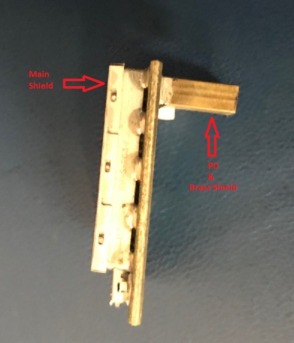

    感谢您的详细答复。 通孔 PD 安装在 PCB 背面、并由接地的铜屏蔽层封装。 这意味着从电路板的另一侧伸出的引脚将被主屏蔽层覆盖。 这是否足够或我是否需要添加更多屏蔽? 我从 PCB 的侧面贴了一张照片、展示了如何在主电路和屏蔽层上安装 PD 和屏蔽层。
    恐怕我不太理解您的意思、"因此对于光电二极管、防护装置应围绕着立即的二极管主体。 然后用接地屏蔽层环绕整个二极管的"组件"。 我是否需要先用接地的铜带包裹二极管、然后放置您所说的黄铜护罩? 或者在这种情况下、黄铜屏蔽就足够了?
    至于 PD 阳极焊盘周围的保护环;我是否需要在 PCB 两侧都安装一个保护环? 我假设这个环可以连接到主护圈、对吧?

    主屏蔽层足以覆盖引脚的底部。
    电路板两侧的阳极引脚周围应该有一个保护环。 它还有助于在顶部和底部防护垫之间运行过孔、从而通过 PCB 材料的大容量横截面形成垂直防护。
    理想情况下、您应将铜带缠绕在二极管周围、然后将胶带绑定到防护迹线。 接地黄铜屏蔽层随后将环绕二极管+铜带保护装置。
    您提到了硅树脂 RTV 中的封装。 我没有做过任何研究、但当弯曲时、RTV 可能会产生电荷。 在灌装所有电路板之前、您可能需要测试一个装置的振动灵敏度。 理想情况下、RTV 应位于护罩的"外侧"。
    请记住-"保护"的整个概念是使一个与输入导体并联的振幅相等的导体、以便两个导体之间几乎没有电压差。 因此、如果两个导体之间存在电阻(泄漏)、则没有电流流动、因为存在0V 差值、并且来自"外部"世界的任何泄漏都会泄漏到低阻抗保护装置中并远离信号导体。
    在您的情况下、输入导体位于 VREF_PRE 或约418mV。 如果输入和接地之间的泄漏电流为1Gohm,则会看到恒定的418pA 电流(418mV/1GohM)。 但是、如果您添加另一个并联导体、驱动至400mV、则由于没有电压差(0V/1Gohm)、现在应该没有电流流动。 418pA 现在"泄漏"到防护装置中、而不是输入走线。
    因此、理想情况下、您只需要用防护罩环绕高阻抗节点(而不是整个 TIA 电路-仅是输入布线路径)。

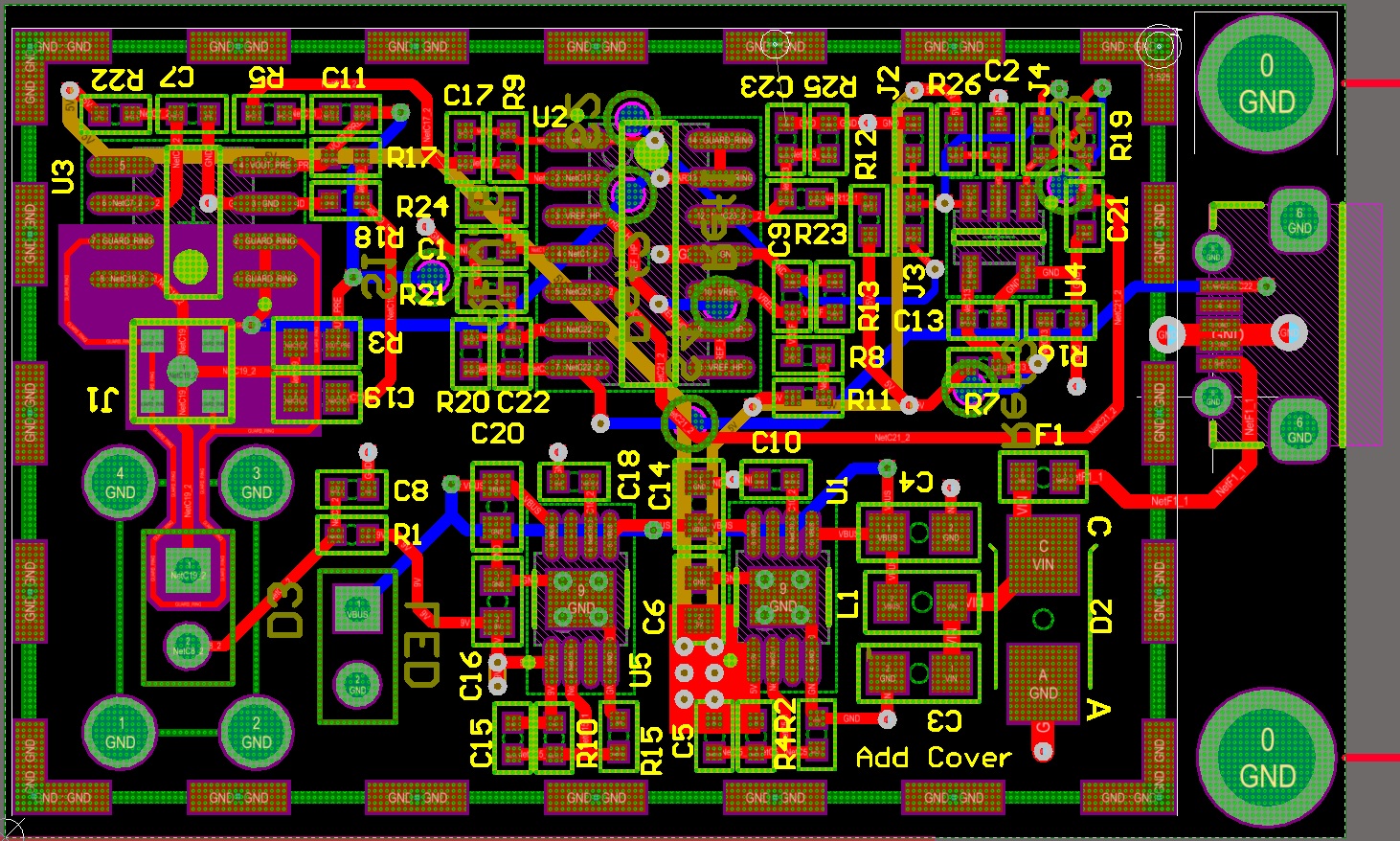

    5月再次入住! 我几乎完成了布局。 您能否查看包含 LMP7721 (U3)的器件? 紫色多边形是顶部焊接掩模。 不过,我还有一个问题要问。 我是否需要在底部阻焊层上制作相同的多边形?
    只是为了澄清;
    红色->顶层
    深蓝色->底层
    浅棕色->内层2.
    浅蓝色(熄灭)->内层1 (接地)

    尊敬的 Paul / Kai:
    我发布了我的布局的屏幕截图、但我不确定你们是否看到了它、因为看起来我已经回答了自己、而不是你们中的一个。 如果您能查看并给我一些反馈、我将不胜感激。
    我在顶层有防护环*红色)并已去除该区域中的阻焊层(紫色)。 我想知道我是否需要在底层执行相同的操作、或者我是否可以使用 GND 填充底层?
    红色->顶层
    深蓝色->底层
    浅棕色->内层2.
    浅蓝色(熄灭)->内层1 (接地)
    非常感谢您的帮助。

    您好、May、
    很抱歉...我刚出差回来、现在还在赶...
    是的。 您需要保护电路板两侧的输入布线。 在底层有源输入电路下方填充一个完整的保护平面。 您无需去除底层上的阻焊层。
    您希望使用防护装置环绕输入电路、从而在输入走线和组件周围形成一个防护装置"耦合"。
    您的阻抗为几十兆欧、因此无需从顶部去除阻焊层。 当达到低于 PA 水平时、需要移除阻焊层。 移除阻焊层的原因是为了减少表面电荷-但您不会在电流灵敏度水平上看到这种影响。
    去除阻焊层的问题在于、它将裸 FR4暴露在环境空气(湿度)中。 这会导致水分随着时间的推移吸收到 FR4中、从而导致长期漂移(除非您在外壳中添加干燥剂包)。 我只需将阻焊层放置到位、以防止电路板受潮(这将比任何可能的表面电荷严重得多)。

    感谢您的回答。 我是否还应该在所有内层从电路板的该部分下方移除 GND 普通层?
    您好、May、
    您只需要将保护装置直接置于高阻抗输入电路下方。 如果有内层、请将保护层放置在输入电路/布线正下方的层上。 防护罩下面的层可以是"正常"层。
    简而言之-输入走线应仅在所有方向上"请见"保护层。 该保护装置可"屏蔽"电路其余部分的输入(即使是 GND)。
    将保护装置扩展到电路的"其余"下方会增加保护装置迹线上拾取噪声的机会-因此无需保护低阻抗物质...只需将其放置在输入区域下方即可。
    5月
