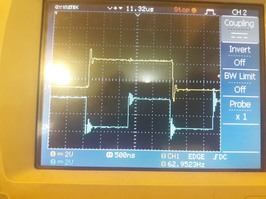

我使用 PGA113放大信号。 我发送0x2A11、根据数据表、它应该是增益为2的 CH1信号。 我已将 AVdd 连接到5V、将 DVdd 连接到3.3V。 这些是 CS、SCK、SDI 引脚:
我遵循以下波形:
请告诉我我应该怎么做?
提前感谢。
    您好、Hamid、
    我可以确认您的第一个映像似乎正在发送0x2A11、并且该寄存器配置应以2倍的增益连接通道1。 您在使用设备时遇到了什么问题?
    感谢 Alex 的关注。
    根据数据表、在"SCK"的上升沿对"SDI"信号进行采样、同时"CS"为低电平。 我想、我将发送0x2A11。 它不输出任何内容。 它的输出是一个常数。
