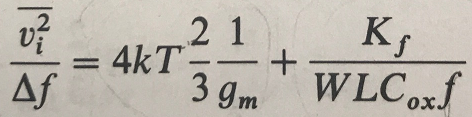

    CMOS 晶体管中的低频1/f 输入电压噪声不是温度的函数、因此噪声中唯一与温度相关的变化将来自宽带(热)噪声的变化-请参阅下文。
    此外、OPA333等斩波放大器没有1/f 噪声分量(通过斩波消除)、因此即使在低频时、唯一的噪声也是宽带噪声。  因此、噪声的变化与绝对温度的平方根函数成比例、因此如果将温度从25C (298K)更改为50C (323K)、55nV/RT-Hz 的 OPA333典型噪声频谱密度将增加 sq-RT (323/298)或~4%至57.2nV/sq。
    放大器的速度越高、热噪声越低(~sq-RT (1/gm))、因此、如果您希望在5V 自动置零类型放大器中找到最低噪声、您可能需要查看带宽为10MHz 且25°C 时典型频谱密度噪声为7nv/rt-Hz 的 OPA388、 在50摄氏度时、该值可能会增加到7.3nV/sq-RT
