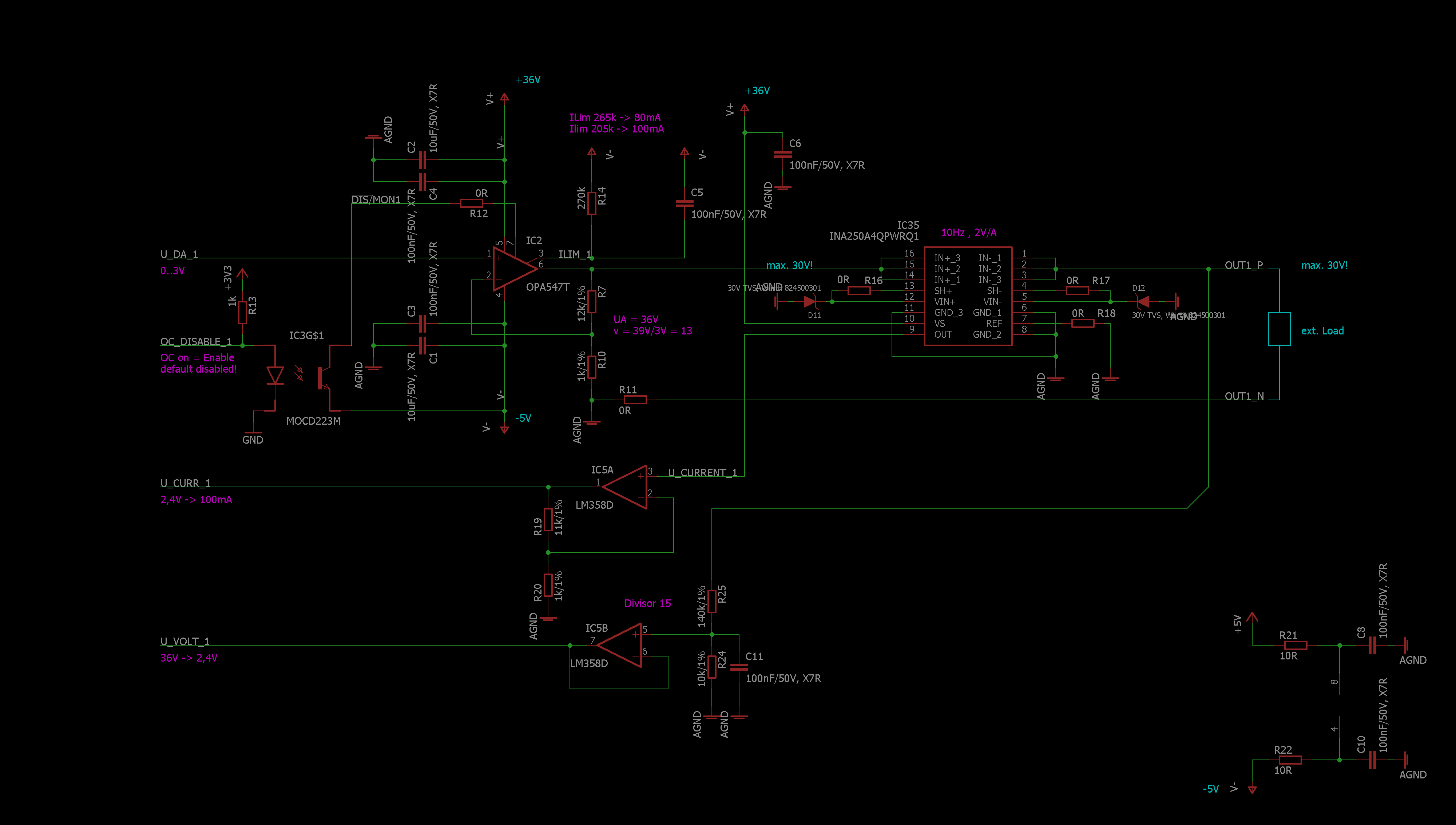

我使用的 INA250A4的电源为36V、可测量高达100mA 的高侧电流。
-我在 VS 引脚上使用了100nF 电容(36V 恒定电源)
SH+/VIN+和 SH-/VIN-在连接时没有任何元件、即滤波 TVS 二极管。
- IN+被连接至一个0..36V 的可变 OPV 输出
- IN-连接到负载电阻器
在开始时、I 将 REF 引脚保持断开(错误地)。
使 REF 引脚保持断开状态是否有可能会"死" INA250? 因为在输出
在 INA250的输出电压下、我始终独立于任何流过的电流测量8mV 的电压
分流器...
欢迎您提出任何意见。
    您好 Wolfgang、
    感谢您考虑在设计中使用德州仪器。 只要基准引脚电压介于0V 和电源电压之间、只要电源电压不大于18V、器件就应该正常。 我认为如果它保持悬空、它应该保持在这个范围内的某个位置、然而、我需要运行一个测试来进行验证。
    至于您看到的电压、它有点奇怪。 如果输入引脚在无负载通过分流器时具有大致相同的电势、则输出电压最多为80uV。 我预期的这个偏移将是由器件分流器上的器件偏移电流乘以增益产生的电压引起的。 由于8mV 远高于此值、因此器件可能会损坏。 我将测试它是否与浮动 REF 引脚相关。 但是、启动时或在某些周期性事件期间可能会出现瞬态、从而导致可能违反器件规格的情况。

    好的、电路的输出已经受到 TVS 二极管的保护、您好、我也会保护输入 VIN+/VIN-。
    您可以找到使用 INA250的电路。 它正在工作、但我仍然看到大约30mV 的偏移
    输出电压、而没有电流流动。
    -使用或不使用 TVS 二极管的效果相同,因此它们没有负面影响。
    - R25上的电压测量也不是问题,因为只有一个最大值 电压为30V 时电流为200uA、
     (R25断开也会产生相同的问题)
    因此、当 U_DA1设置为0V 时、我看到 INA250输出端为~30mV。 该电压随着 U_DA_1的上升而上升。
    INA250 IN+端的最大电压为30V。 电流计算从 U_CURR_1读取
    告诉我3mA。。 INA250电阻器上15mA、范围为0..30V。 该测试未连接负载。
    如果我连接一个负载、则 INA250的测量电流比电流表测得的电流高~4mA。
    U_VOLT_1处的电压读数始终正确。
    有什么想法吗?

    您好、Wolfgang、
    INA250的输出无法完全下降至0V。 请参阅数据表第6页上的"电压输出"说明。
    Kai
    感谢您提供这些信息... 因此,我必须将 REF 设置为100mV,并将其用作零点或?
    是的、这将是一种补救措施。
    Kai
    好的、我现在在 INA 的 REF 输入上使用一个51mV、并且倍频放大器被设定为9、2、否则为0mA 偏移电压
    输出端的电压过高。
    但仍然存在以下问题:
    在未连接负载的情况下、U_CURRENT_1 (和 U_CURR_1)的上升幅度远高于我在电压测量负载下的预期值
    150k (30V 时为200uA)。
    您好、Wolfgang、
    增加一点 REF 电压以获得一些余量。 Vref = 100mV 优为 Vref = 51mV。
    如果 INA250A4的偏移电流(RTI、以输入为基准)高达+/-20mA、则无法精确测量200µA μ A。 请参阅数据表的第5页。
    Kai
    嗯、偏移电流真的很高。 通过电压测量得到的200uA 泄漏电流不是问题、而是问题
    偏移电流... 是否有更好的放大器来测量高达1.. 至100mA? 该器件的电流高达10A、我只需要100mA 的电流。

    是否有任何封装兼容的 INAxxxx 更适合仅测量0..100mA、精度为0.5mA?
    REF 电压不够稳定、这就是输出电压随分流器上的电压上升而上升的原因...
    您好 Wolfgang、
    如果您尝试测量非常低的电流、我们的最佳器件是 INA190。 它具有最低的输入偏置电流和最低的偏移电压。 对于最高分辨率、如果您打算使用20m Ω 分流器、我建议使用500V/V 增益选项。 对于该器件、您还需要降低电源电压。
    您好 Patrick、
    感谢您的信息。 我想在下一个应用中可以使用 INA190
    现在我达到了我的目标。 我可以测量0..100mA、精度为0.5mA、这对我来说已经足够了。
    我了解到的要点是:
    - REF 必须大于50mV (在我的情况下为64mV)、否则低电流不可测量
    REF 必须非常稳定(OP 缓冲60mV 基准电压)。
    有一点非常重要:INA250在0V 时输出0mA、在30V 时输出6、6mA、并且未连接负载(这是线性的
    0..30V)。 这意味着误差为0、22mA/V
    如果我使用此"校准因子"校正电流测量值、一切都很好。
