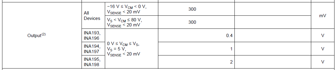

我使用 INA195感测流经负载低侧电感负载的电流。 我已经实现了一个高侧和低侧开关方案(本质上是一个 H 桥)来启用负载。 当高侧和低侧 MOSFET 都不导通时、我看到输出电压发生了变化、从几毫伏到100毫伏以上不等。 这种类型的行为是否应该发生? 我们将通过0.1欧姆电阻器感应负载。

    现在、INA195的输入偏置电流不再有连接到信号接地的路径?
    Kai
    5V 回路的电阻为~ 135kOhm、用于为(+)和(-)输入上的器件供电。
    您好 Evan、
    感谢您在论坛上发帖。 简而言之、是的、这种行为是预期的。 INA195的零电流输出电压(VOUT)可能非常高、尤其是当 Vsense≤20mV 和0V≤VCM≤VS 时。 对于该情形、我们将 INA195的 VOUT 规格为最大2V、这在数据表中(请参阅下面的)。
    在本例中、您有 INA195器件、其输入引脚接地(VCM=0V)或连接到5V 电源轨(VCM=5V)。 我不确定您的 VS 电压是多少、但我假设它接近5V。 您可以 使用增益较低的器件(INA194或 INA193)或确保 VCM > VS、从而降低最大 VOUT。
