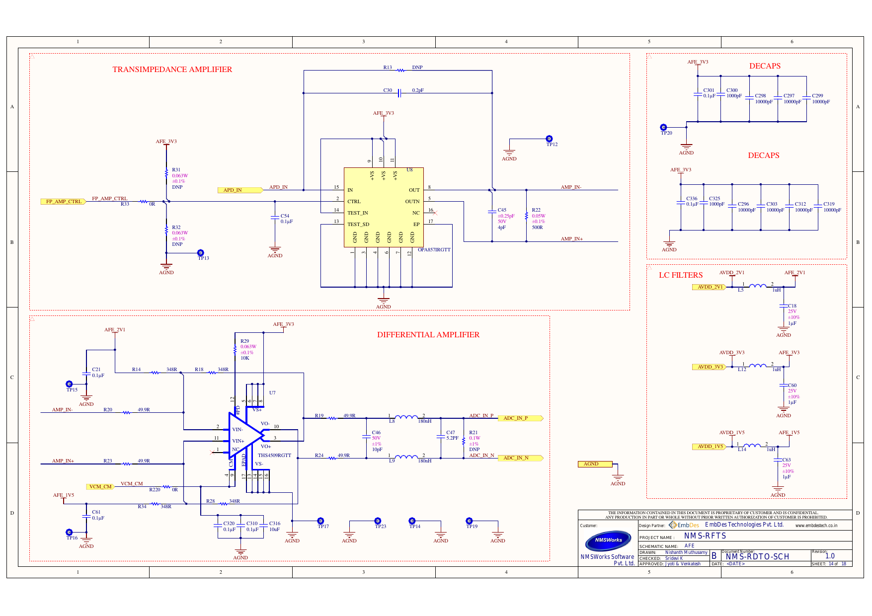

 此设备用于我们的 OTDR 设计。
 模拟前端 组件 OPA857中的一个用作模拟接收器的第一级、即跨阻放大器、用于将光电流从 APD 转换为等效电压、随后是馈入 ADC 输入的差分放大器、我们面临着一个问题。
 我已附上我们的原理图供参考。
观察到的问题 - 我们在插座上使用 APD。当我们在 PCB 上直接焊接 APD 时,跨阻放大 器组件(OPA857)出现故障。 我们在两个用于测试的板中发现了此问题。
我们能否从 TI 专家那里获得有关 此问题可能原因的信息?

    原理图好像不是附加到帖子上的、您是否介意再次提供它? 您能否进一步澄清您说 TIA 发生故障时的含义? 使用插座时、APD 板是否工作正常?

    当 APD 位于插座上时、电路板工作正常。 在 APD 直接焊接后,我们发现由于  卡中的模拟电压3.3V 下降,OPA857出现故障。 仅 当 OPA857被隔离时、它才会恢复。 我已附上原理图供您参考。 信号 APD-IN 连接到 OPA857的 IN 引脚。

    在直接焊接到 PCB 上时、APD 的极性是否正确?

    极性正确。 我们在 PCB 中使用同轴封装组件 D5。 D2未组装。

    嗯、在焊接期间是否会出现问题? 您能否检查 OPA857是否仍然正确焊接? 在焊接过程中、这是否会是 ESD 问题? 还是过热?
