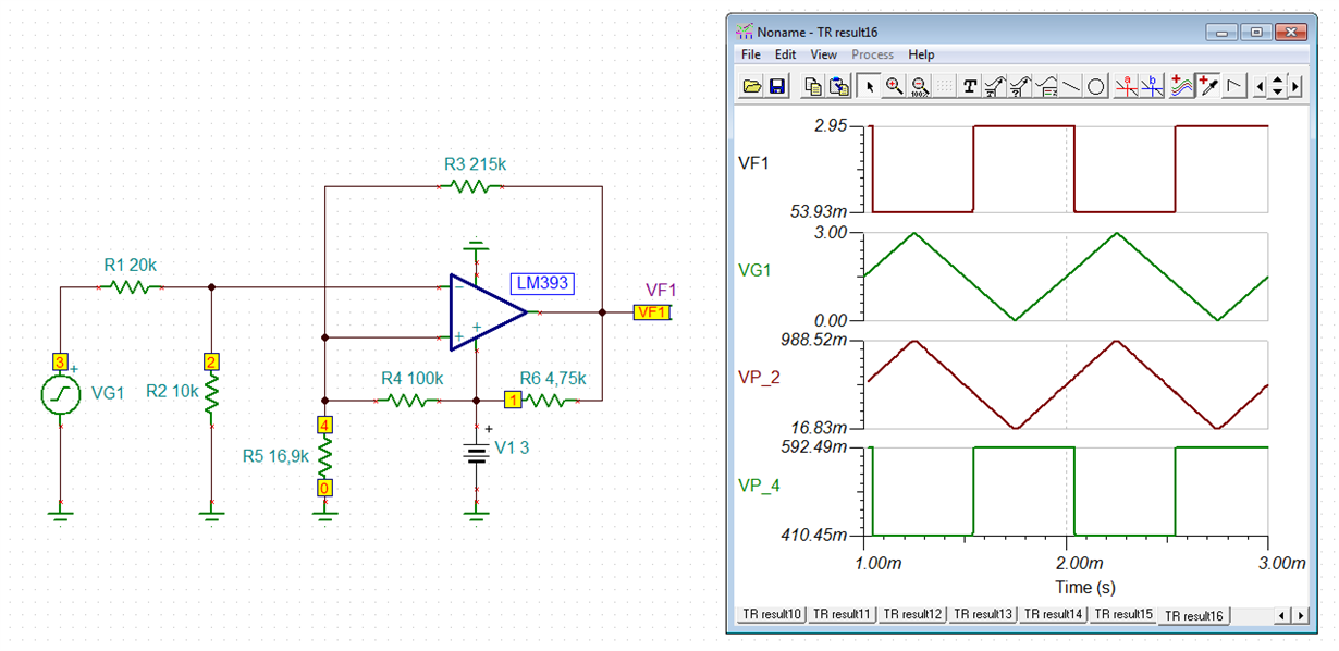

    我将此原理图用于 LM393AD。
    VCC_BB 为3V。
    V (-)可以在1V 至2V 之间变化。
    在 VCC 为3V 时、是否可以将其与2V 输入配合使用?
    您能不能建议 LM393是否存在一个问题、即当输入超过 Vref 时、输出会立即改变、但这种转换也会影响输入。
    您是否熟悉此问题?
    在这种情况下、您是否建议使用其他比较器、如 TLV7041?
    您是否建议使用此比较器但添加迟滞?
    Shlomi
    e2e.ti.com/.../LM393A.docx
    您好、Shlomi、
    我会这样做:
    将 VG1视为光耦的输出。 您的 R57被分成两个电阻器 R1和 R2来形成一个分压器。 这是避免输入信号超过 LM393允许的共模输入电压范围所必需的。

    Kai
    Shlomi
    为了增加输入的余量、您可以考虑切换到 LMV393。
    如果您可以使用单通道器件、则建议切换到 TLV7041或 TLV7021将在显著降低的静态电流的情况下提供轨到轨输入功能。
