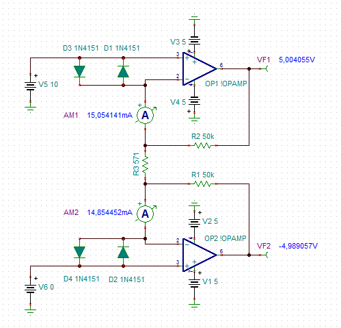

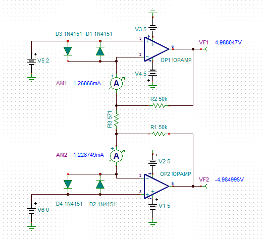

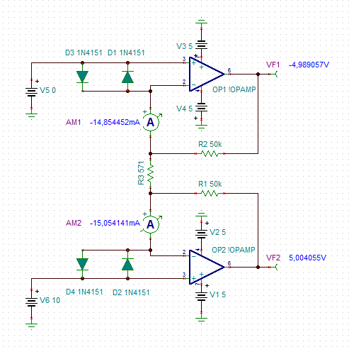

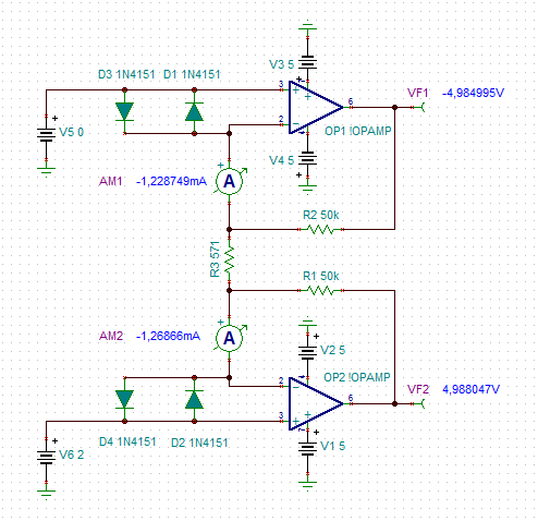

    由于您的输入电路和输入信号不对称、因此您将看到不相等的输入偏置电流。 请记住、根据数据表的图39、两个输入放大器都有钳位二极管。
    但是、您为什么要选择与这些高输入信号相结合的如此高的增益?
    Kai

    此外、我还想确保 在输出饱和时使钳位输入二极管导通是否正常?
    关于 I bias 和表结果...差分输入有时为-2V、有时为2V 所有其余电源在两种情况下(2V 和-2V)在 INP 中具有更大电流仍然是简单的正常现象?
    您好、Pablo、
    是的、当输出饱和时、输入钳位二极管导通是正常的:
    e2e.ti.com/.../pablo.TSC
    Kai
    您好、Pablo、
    当 PGA 中的输入放大器(如 Kai Drew)无法将其输出驱动至保持闭环运行的电压时、输入钳位被激活。 在您的配置中、这也伴随 PGA 输出削波、但此削波不是钳位传导所必需的。 有关这方面的更多信息、请参阅 PGA281数据表(第19页)的错误指示器部分。
