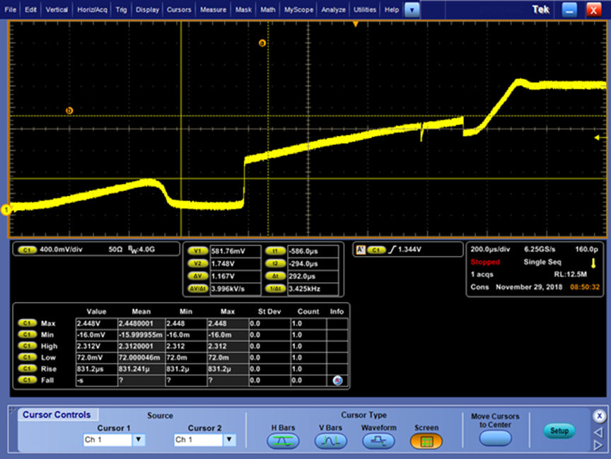

现象是比较器输出不是线性的。
我让客户先提供 U22、看看这种现象。
您在这里有更多想法和建议吗?

    您好 Frank、
    首先-删除 C425 -它会干扰迟滞反馈。 这可能会导致"突发"抖动。
    它们也可能在输入共模限制之外运行。
    电源为3.3V、但通过"ORing "二极管 D23和 D24供电、因此比较器电源看起来实际上大约是来自输出摆幅迹线的2.5V (3.3-800mV=2.5V)。
    LM393的有效输入范围高达比 V+低1.5V、或2.5V 电源上为1V。 阈值超过1V、因此它们在共模规格之外运行、并且"非线性"行为是预期结果之一。
    这可以通过短接二极管以获得完整的3.3V 电源来确认、看看情况是否会变得更好。
    它们将需要重新计算分压电阻器、以将阈值移至小于1V 的电压、和/或将二极管切换为肖特基型、以减少正向压降。
    考虑到二极管产生的"软"电源、它们还具有相当小的旁路电容器。 我建议使用1uF 或更高的旁路电容。
