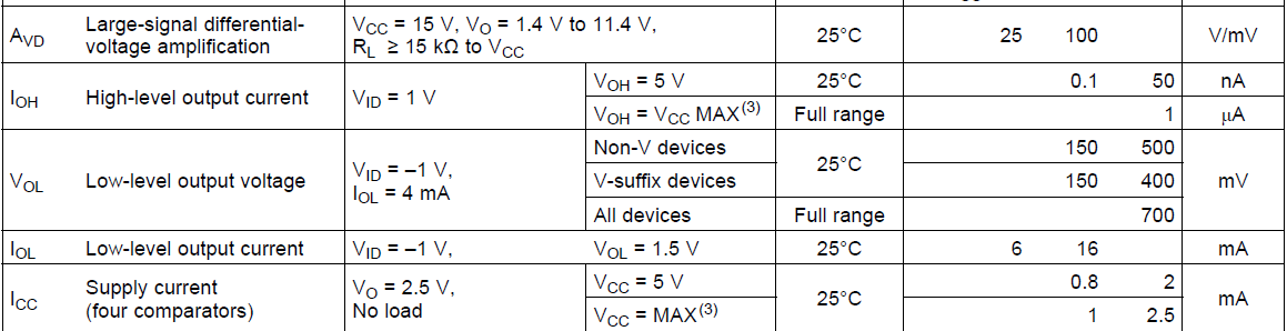

在 LM2901数据表的表7.8中、它指出1.5V 电压下的 IOL 最小值为6mA。 这是否意味着只能保证输出灌入6mA? 或者、在电压为1.5V 时、它可以吸收的电流至少为6mA、但通常为16mA。
    尊敬的 Adedamola:
    您的第二个假设是正确的:它吸收的电流至少为6mA、但通常在电压为1.5V 时为16mA。
    Jonny
    感谢您的快速回复。
    我想、低电平输出电压和低电平输出电流参数之间的关系仍然有点混乱。
    因此、低电平输出电压参数表示在4mA 灌电流时、最大低电平电压为0.7V
    但在6mA 的灌电流时、可能会有1.5V 的低电平输出电压?
    是的、这些陈述适用于这些特定测试条件。 如需更多有关电压规格的说明、当拉至低电平时、将4mA 电流源连接到输出、并且在所有温度范围内、典型电压为150mV、所见的最大值为0.7V。
    测试条件使用4mA 的原因与此器件首次发布时常见的典型应用(通常与 LED 有关)有关。
    对于 IOL 特性、输出被拉至低电平并被短接至1.5V 电源、并且从这种情况下进行电流测量。
    有关输出电流和电压之间更直接的关系、请参阅数据表第10页的图3: www.ti.com/.../lm2901.pdf
