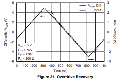

器件型号:THS4521
尊敬的专家
感谢您的特殊支持。
我的客户正在考虑 THS4521。
他们有以下问题。
■情况
-VS += 5V、VS-= 0V
-Vocm = 1.5V
单端输入、
增益1时间
■使用方法
对于±1V 的输入、Vout +和 Vout -、每个输出为1V 至2V
(Vout+= 1V、Vout-= 2V、-1V 输入、Vout += 2V、Vout -= 1V、+1V 输入)
■问题
数据表中的数据表、
我们认为客户使用它的方式没有问题。
请告诉我您是否可以使用它。
最棒的,雷加尔
福泽
    福泽、您好!
    THS4521在这个配置中应该可以正常工作、我已经连接了一个具有指定参数的 TINA 电路。 在这种情况下、过驱恢复不是问题、因为您的差分输出仅介于+/- 1V 之间。  过驱恢复时间只是尝试超出器件的输出电压范围时的一个问题、因为器件恢复正常运行需要一些时间。
