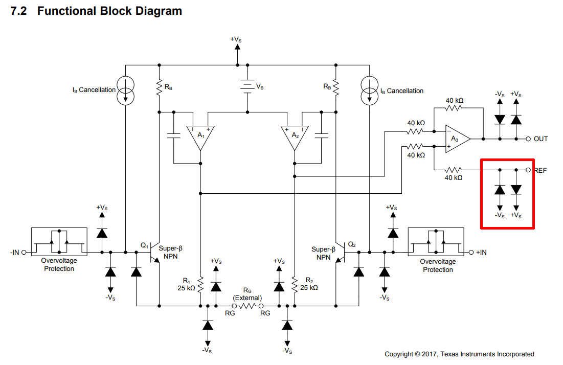

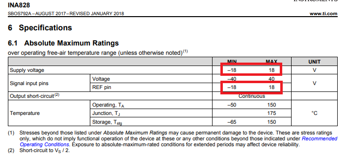

尽管基准输入引脚的绝对电压由绝对值(±18V)指定、
在 REF 引脚和电源引脚期间连接保护二极管。
它能否将 REF 电压输入到输入引脚(即 V±=2.5V、REF=15V)?

    您好 TQ、
    否、REF 引脚上的电压一定不能超过电源电压。 请查看数据表第6页的"基准输入:电压范围"部分。

    如果 REF 引脚电压超过电源电压、器件是否损坏?
    Kuramochi
    INA828输入引脚的绝对最大额定电压为+/-40V、但对于 REF 引脚、您可能不会超过电源电压或器件的风险阻尼-请参阅以下内容:
