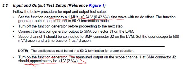

你(们)好
THS6212参考设计具有以下说明、+/-0.24V 输入通过电路放大10倍、输出为+/-1V、为什么不接近+/-2.4V?
谢谢你
Jerry
    您好、Jerry、
    很抱歉造成混淆。 有两个放大器、因此增益实际上是20倍。 但是、由于输入端和输出端的阻抗匹配为50欧姆、因此存在1/2电阻分压器。 因此总信号增益为0.42Vpp*0.5*20*0.5=2.1Vpp。
    肖恩

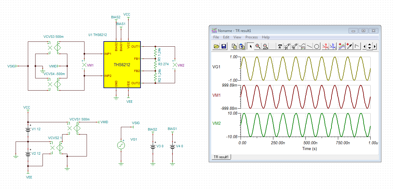

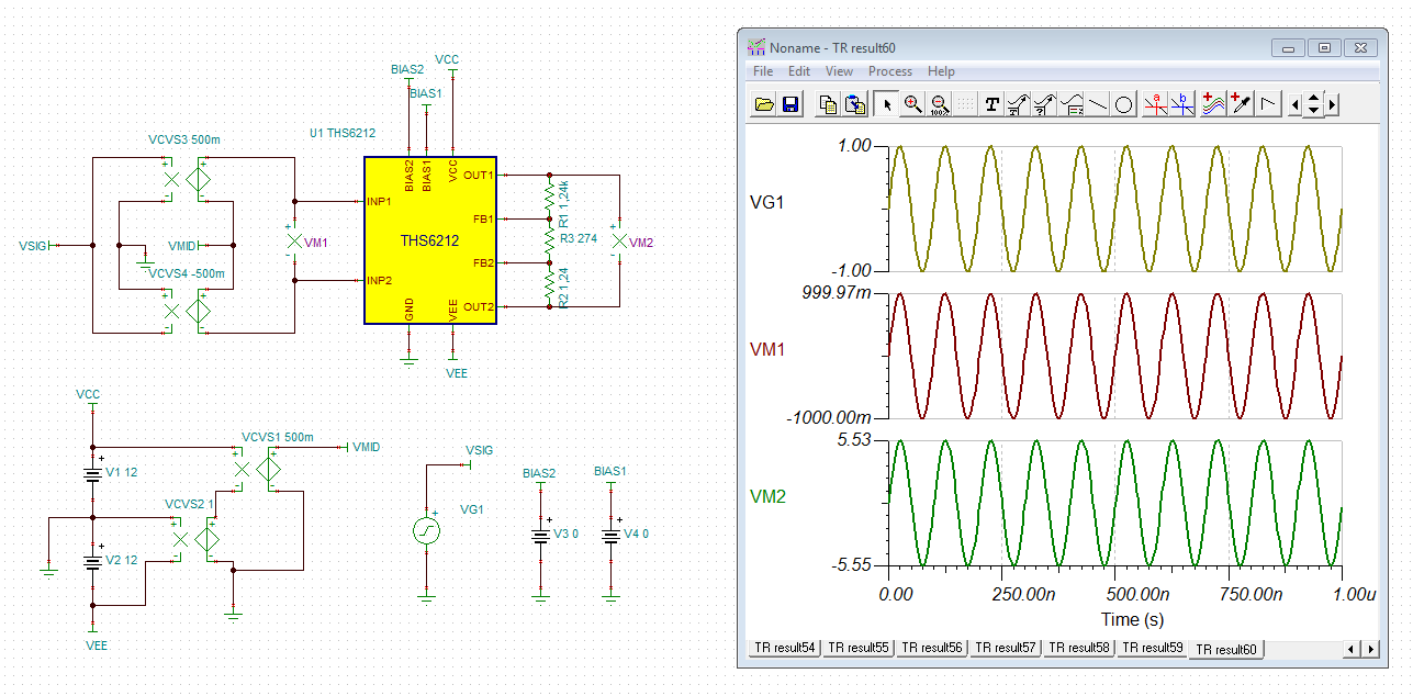

    您好、Jerry、
    为什么不运行 TINA-TI 仿真?
    e2e.ti.com/.../jerry.TSC
    Kai
    您好、Jerry、
    在运行之前、请务必将 Kai 原理图中的 R2更改为1.24k。
    最棒的
    Hasan Babiker
    哦、是的、Hasan、谢谢! A 排印错误...
    e2e.ti.com/.../jerry1.TSC
    Kai
