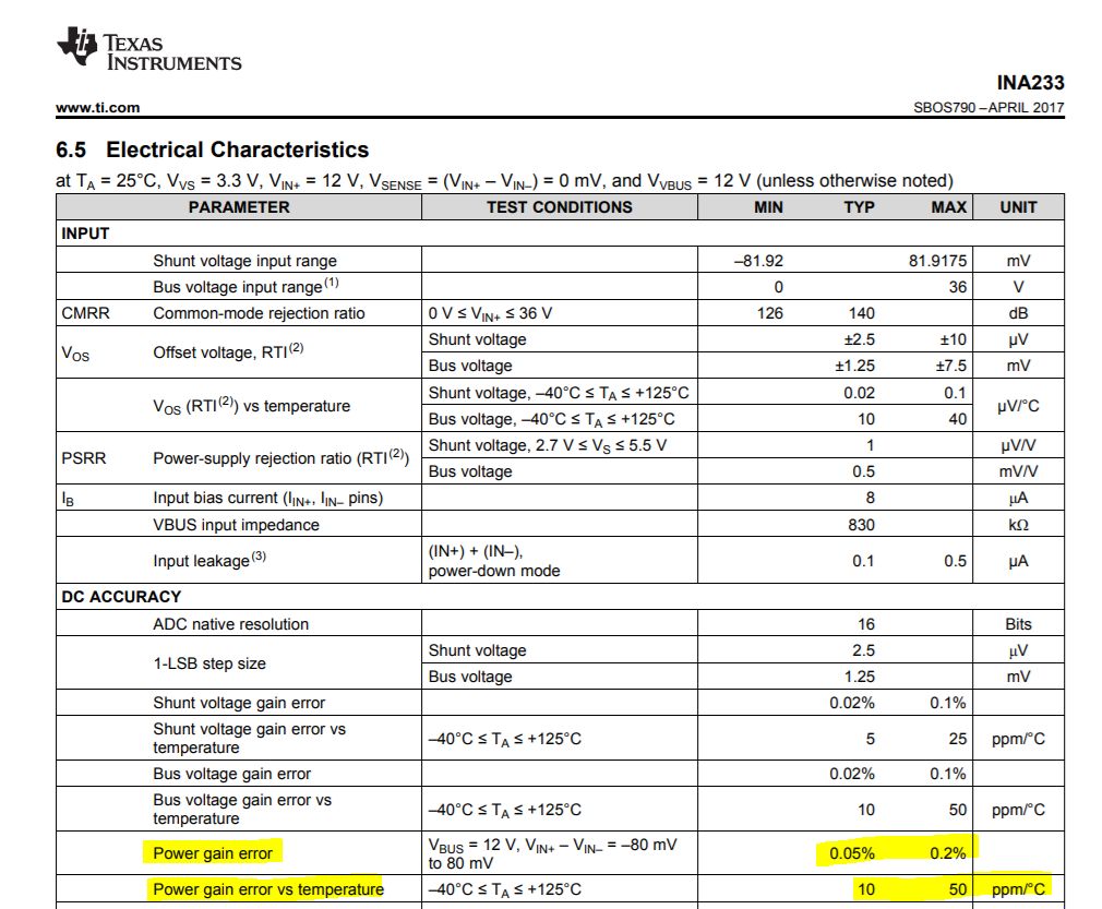

我是否可以知道功率增益误差和漂移的最大和典型百分比是多少?
我无法在数据表中找到它、但 INA233确实如此。
    您好、user4979989、
    对于 INA230的功率增益误差、我没有任何直方图数据。  但是、我们可以通过添加分流电压增益误差和总线电压增益误差来计算最坏情况。  因此、对于功率增益误差最大值、该值为1%、而典型值大约为0.4%。  至于漂移、它将取决于分流电压增益误差漂移还是总线电压增益误差漂移更大。  在 INA230的情况下、这两个值是相同的、所以典型值为10、最大值为50ppm/C
