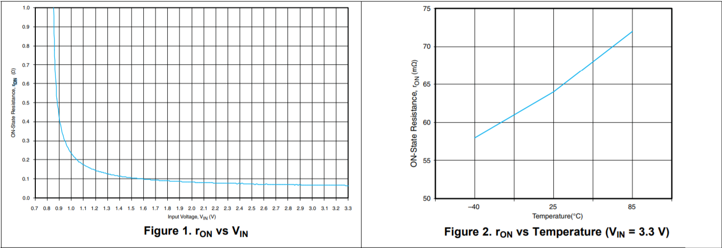

我有一位客户使用电池供电产品、希望在电源轨上添加 OCP 并在发生这种情况时关闭负载开关。 显然、分流器上的电能消耗不是理想值、是否有办法获取负载开关上的压降并使用该电压通过 INA300或类似器件馈入负载开关的开/关引脚? 不确定阈值精度是否需要较高、因此 INA300可能是超限的、但通常想知道这是不是大家听说过的方法。
Brian
    顺便说一下、没有电子保险丝或任何集成了电流限制的器件、可降至1V、这是我的客户想要添加 OCP 的最低电压轨。 我们已经沿着这条路走了、因此我将探讨一种分立式实施方案。

    感谢您深入了解该论坛。  因此、如果我理解正确、您的客户希望测量1V 总线上的负载。  该负载的范围是多少?  我对您有一些顾虑、即在总线电压如此低的情况下监控开关上的电压。  第一个问题是、对于该工作区域、开关的 Rdson 可能会有很大变化。  下面是我为一个负载开关找到的特性曲线。  在这里、您可以看到总线中的任何微小变化都可能对 Ron 值产生重大影响。  此外、如果客户的系统通风不良、Ron 值将漂移、在这种情况下、您可能需要根据温度调整跳闸点。
    正如您所注意到的、分流电阻器会消耗一些功率。  但是、您可以选择漂移最小的相对较小的分流器、以减少这种影响。  然而、对于小分流器、您需要注意 INA300的输入偏置电流和输入失调电压、因为这些电压会限制它能够检测到过流事件的低电平者。
