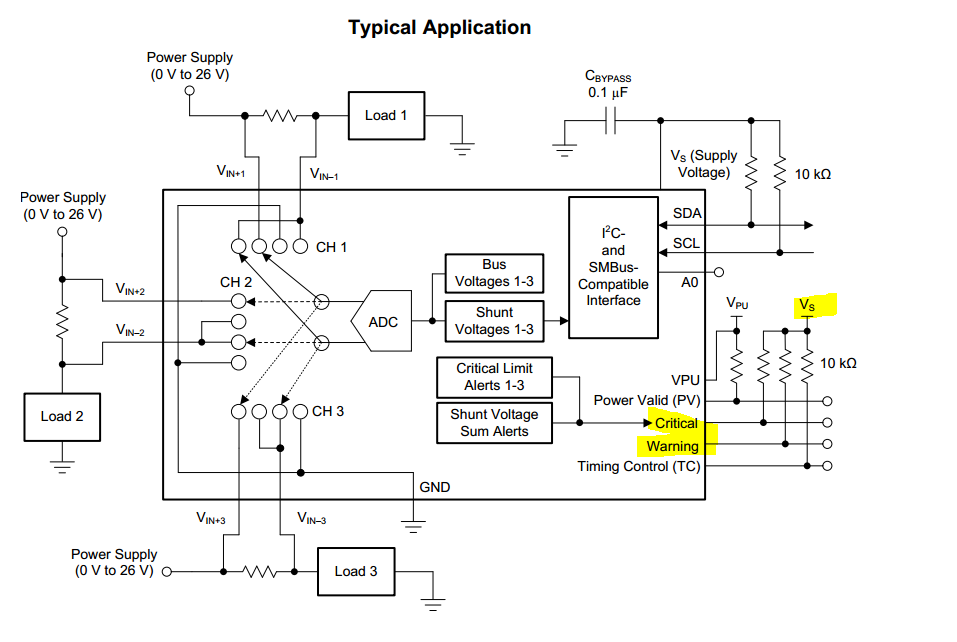

尊敬的同事:
  我的客户担心关键和警告引脚的上拉电压值。 在 DS 上、关键引脚和警告引脚均拉高至 VS、VS 为2.7V 至5V。 我的客户设置 VS = 3.3V,但关键引脚和警告引脚未被拉高至 VS,他们将1.8V 设置为关键引脚和警告引脚。 如果还可以吗?  (1个问题)
另一个问题是,当我们的引脚检测到警报时,时间(从检测到警报到引脚上的操作)是多少?
谢谢。
    您好、四月、
    感谢您深入了解该论坛。 将这些数字输出引脚设置为1.8V 不会损坏器件、并且由于1.8V 高于 VOL 最大规格、当警报跳闸时、应该有一个明显的变化。
    对于与警报相关的响应时间、这与您使用的转换时间相对应。 根据数据表的第9.2.3节、响应时间将至少为转换时间的长度、并保证两次转换时间触发。 模糊性可归因于输入随时间的 Δ-Σ 积分。 在转换过程中、如果平均测量值低于限值、因为触发事件在转换中启动、则该转换可能不会触发警报。 但是、如果超限值在随后的转换中持续足够长的时间、使平均值超过限值、那么警报将被置为有效。
