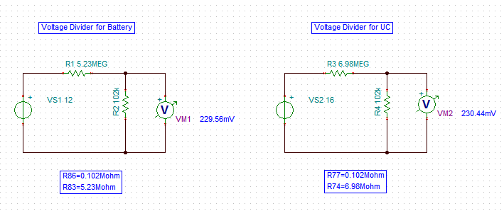

我正在仿真电压传感器电路。 输入通过分压器降低源的电压电平。 分压器设计用于12V 至230mv。 当我单独仿真时、它可以正常工作、但当它与放大器电路一起使用时、它不会产生相同的输出。

    由于  较大的电阻器 R1、U1 VINP 引脚的输入和输出电流看起来会影响分压器。
    为了说明这个想法、上载的原理图具有一个单位增益电子源 、将分压 器与 U1输入隔离。
    分压器电压现在符合预期。
    这 对于您的应用可能不是一件实际的事情、但我希望它有助于为您的电路设计提供一条前进的道路。

    在这种情况下、如果我想使用分压器实际实施电压传感器、R1和 R2的允许值是多少?

    请查看 AMC1301数据表的10.2.2节。 AMC1301器件具有相对较低的输入阻抗(仅~18k)、该阻抗将与分压器电路底部的102k 并联。 您还必须处理流经该节点的偏置电流。 如第10.2.2.2节所述引入 R3'有助于消除偏置电流的影响。 在您的情况下、最好考虑使用 AMC1311、该器件专门用于电压感应应用。 它具有更高的输入范围和输入阻抗、我认为它更适合您的应用。
