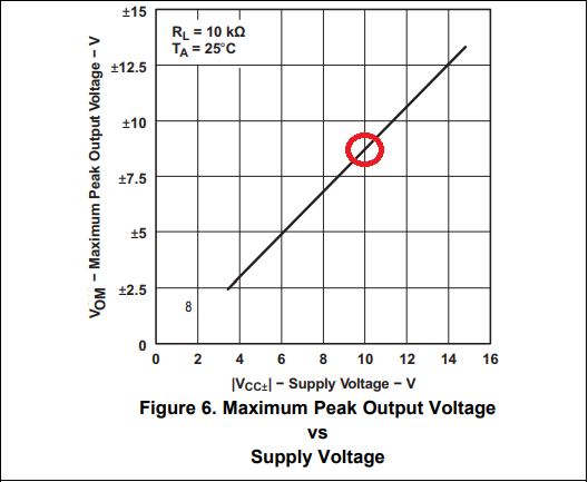

在 TL084的数据表中、它使用 15V 电源来规范输入共模电压和输出电压摆幅、如下所示。 我的问题是、当电源电压不是15V (例如10V)时、最大输入共模和输出电压摆幅是多少。

    不同电源电压下的典型最大峰值输出电压如数据表图6所示:对于+/-10V 电源电压、最大峰值输出电压约为+/-8.7V、假设负载为10k。

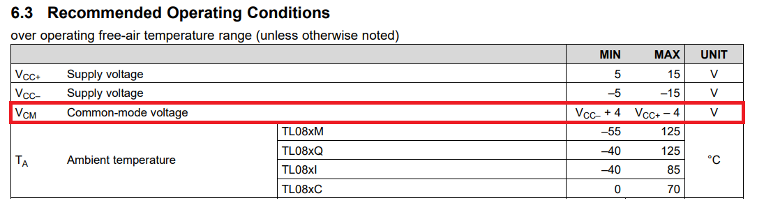

    数据表的第6.3节指出、共模输入电压应与电源轨保持4V 的距离。 因此、对于+/-10V 的电源电压、建议的共模输入电压范围为+/-6V。

    对于输入共模范围、应使用第6.3节。  您将注意到、本节的共模输入电压范围与第6.5节中给出的最小规格相对应、如您的帖子中所示。
    这是 Kai 提到的第二个数字。  请注意、图1 - 6均包含有关输出电压范围的相关信息。  因此、您可能会发现这些功能也很有用。
