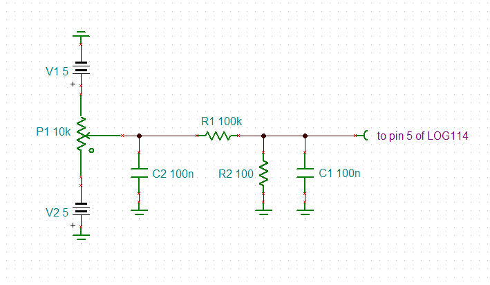

    您好、Gabor、
    我想您已经忽略了 LOG114引脚4的输入失调电压?
    您应该使引脚5上的电压可调节以抵消引脚4上的输入失调电压:
    另一种补救方法是修改引脚4上的电压至电流转换器、以更好地克服输入失调电压:
    我会同时使用系数10的附加增益级和偏移调整方案。
    Kai
    哦,太可惜了…… :)   是的,我真的忘记了放大器的输入失调电压。 这300µV 了 LOG114的"奇怪行为"(并且表明我的 IC 的实际输入失调电压优于规格、大约为1 μ V)。 非常感谢、Kai。
