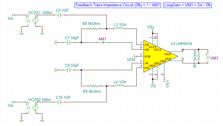

我将 LMH6554用作跨阻放大器。 输入电流源具有并联的电容 C_IN。 在此设置下、PSPICE 交流分析会产生以下带宽:
C_IN = 1pF => BW = 49MHz
C_IN = 50pF => BW = 63MHz
通常、互阻抗放大器带宽会随着输入端电容的增加而降低。 这种行为的原因是什么?

    您好 Benjamin、
    与50pF 响应相比、1pF 响应似乎具有更大的阻尼、原因是前者的相移较小(或相位裕度较高)。
    要了解这一点、您需要绘制每个场景的环路增益和相位表达式。 可使用以下电路为 LMH6554绘制环路增益和相位曲线、其中 VM3给出了环路增益表达式。 如您所见、1pF 的相位裕度为91.61'、表示过阻尼系统、而相位裕度为70.93'。
    需要注意的是、LMH6554是一种电流反馈拓扑、 其中环路增益表达 式由 开环跨阻增益(Zol)和反馈跨阻(ZFB)之比给出。 为了更好地理解电流反馈放大器中的这些术语、我建议您阅读此应用手册、其中详细解释了环路增益表达式。
    Rohit
    所附的 TINA-TI 仿真电路。 e2e.ti.com/.../LMH6554_5F00_TIA.TSC
