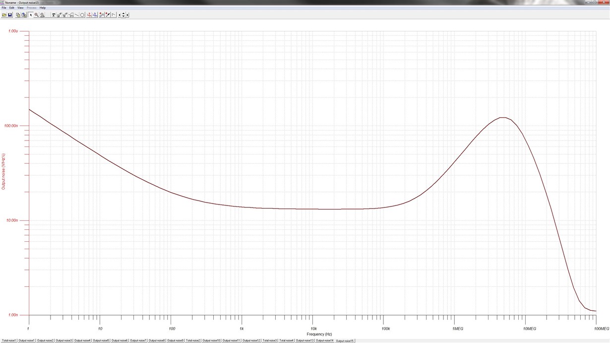

我下载了 OPA314的 TINA-TI SPICE 模型、并在 TINA 中进行了良好的测试(特别是在噪声分析中)。  遗憾的是、我需要比较 ltspice 中的一个比较大的仿真。  我尝试在 LTSPICE 中使用 TINA 版本、但噪声模型不正确。  来回是一种解决方案、但很难...有可能是 OPA314模型的 pspice 版本、或者有人是否可以建议更改 TINA 模型以便它在 LTspice 中工作?

    同时、您能否向我展示 LTSPICE 结果与 TINA 结果之间的差异? 您是否曾尝试将网表从当前可用的 TINA 模型复制到.lib 或.cir 以导入到 LTSPICE 中?

    对于 LTSpice、我使用了我从 TI 下载的模型、并将扩展名更改为.lib 并将其添加到我的目录中。  您现在有了偏执、我正在重新检查符号和引脚映射、以确保我不会执行任何愚蠢的操作。  但是、瞬态分析有效、因此我对它可能不是操作人员错误有一点信心。 )
    两个 silms 的结果如下所示。  我在每种情况下仿真的只是一个单位增益缓冲器、并查看输出噪声频谱。
    真有意思。 高达大约1kHz、它们看起来非常相似。 我不熟悉两个仿真器在计算噪声方面的差异、因此它们处理较高频率的方式可能有所不同。 两个电路都没有电阻器?
    保罗
    我在两侧都有5K 负载电阻器、但没有其他电阻器或电容器。 我正在使用+/- 1.35V 电源、但将其切换为+/- 2.5、没有差异。 我还在两个仿真器中试用了 OPA313、并获得几乎相同的结果、结果仅低于1MHz。 我切换到 OPA316、结果与100MHz 相同。
    谢谢 Tim、很高兴知道这一点。 OPA313和 OPA316最近都进行了更新、并且运行的是我们最新的模型架构、因此我很高兴听到两种工具的结果是一致的。
