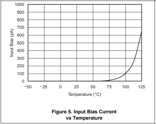

器件型号:OPA365-Q1
您好专家。
我有一个 OPA365-Q1问题。
我的客户正在考虑将 OPA 320-Q1替换为 OPA365-Q1。
但是、OPA365-Q1数据表的输入偏置电流值仅为25°C 时的值
请告诉我们 OPA365-Q1在-40至85°C 和-40至125°C 的条件下的输入偏置电流典型值和最大值。
最棒的,雷加尔
Noriaki
    你好 Noriaki、
    您可以使用数据表上的图5来参考在特定温度下的偏置电流。 我已附上下图的屏幕截图:
    最棒的
    Hasan Babiker
    您好 Noriaki、
    请参阅数据表的图5和图6。 由于这是一个 FET 输入器件、因此 IB 主要由 ESD 保护二极管决定、该二极管的电流与温度成正比。
