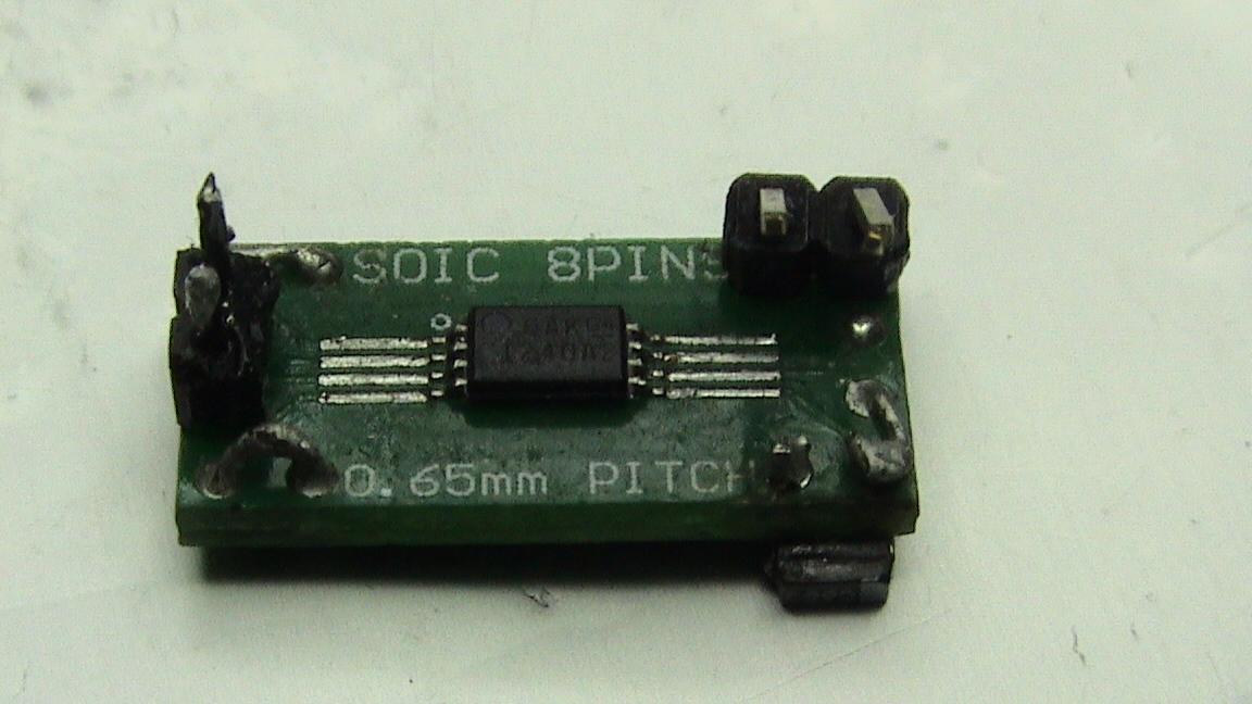

    单个 INA240A2安装的2侧偏置 PCB。

    我向您保证、我们的数据表中不会有任何有意的遗漏。  我们的特点是实质性的、详尽的、但我们无法预测客户将以何种方式实施器件、因此您的具体情况可能不在涵盖范围之内。  我们很乐意帮助您以最佳方式调试您独特的电路和布局、并提供有关尝试的建议和意见。  您在这里展示照片的板的形状似乎非常糟糕,如果这导致许多发布的示波器照片中出现的问题,我不会感到惊讶。  如果我对这些照片有误解、请接受我的道歉、分享您正在测试的良好、干净的设置照片将会很有帮助。

    如果 A1和 A2器件显示相同的行为、那么我建议布局贡献很重要。 请分享我们提供的布局指南、其中介绍了您的设计和布局(标注)、以便我们可以查看它们。

    您如何进行自己的研究、给出了数据表图39。  PM 中提供了器件布局、您还需要什么。
