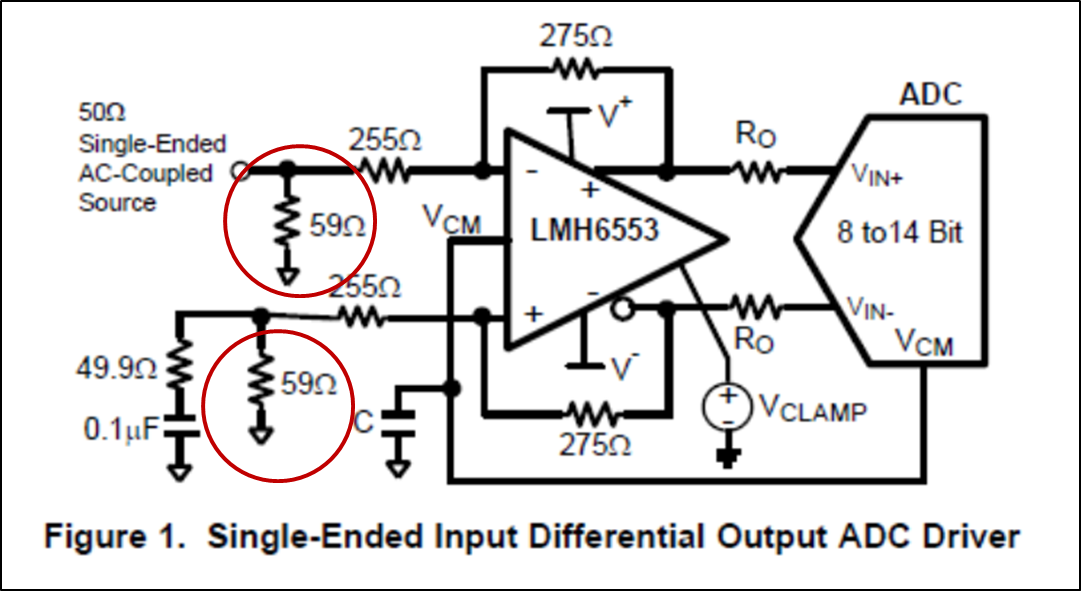

我们的客户有关于 LMH6553的一些问题。
请回答这些问题吗?
假设使用 LMH6553的单电源和单端输入电路为5V。
1。
数据表的图1显示了 Vin (+)和 Vin (0)两条路径中的59 Ω 电阻、如红色圆圈。
而图58显示了 Vin (-)路径中没有 RT。
哪种电路足以满足单端输入和单电源电路要求?
这些 RT 电阻器是否是客户设计所必需的组件?

    您好 Na na 78、
    RT 的理念是使该电路的输入看起来像一个精确的50R 负载。 如果要将电缆连接到输入端、则需要执行此操作。 在高频电路中、通常通过50R 技术来降低布线。 这意味着驱动器和电缆的阻抗也必须为50R。
    Kai
    要回答您的问题:
    1.对于单端输入和单电源电路,我建议使用图58中的电路。 在图58中、RT 被吸收到 RM 中、其中 RM = RT||RS。 您可能还需要查看图56、该图定义了每个电阻器的值。
    在单端到差分配置下驱动 LMH6553时、通常需要将源阻抗(在本例中为 Rs = 50欧姆)与器件的有源输入阻抗匹配、以最大限度地减少高频下的任何功率反射。 RT 主要用于提供此匹配的有源输入阻抗。 因此、我认为需要在客户的系统中实施 Rt。
    2.是的、可能会出现需要与表1和表2中指定的值 Rt 不同的情况。 Rt 的值主要由三个条件决定:1)器件增益、2)射频或反馈电阻值、3)源阻抗(Rs)。 如果您可以向我们提供这三个条件、那么我们应该能够使用 LMH6553提供适当的电路。
    3.您是指 LMH6553输入的共模范围还是控制输出 CM 电压的 VCM 引脚? 在单个+5V 电源上、LMH6554输入 IN+/-处的输入 CM 电压通常可以为2.5V+/-1.2V 或+3.7V/1.3V。 同样、控制输出 CM 电压的 VCM 引脚电压通常可以在2.5V+/-0.81V 或+3.31V/+1.69V 之间。

    您好 Na na、
    您的上一个方案中有一些错误。 请再次查看您的第一个方案。 LMH6553的-输入实际上位于信号接地。 因此、上部59R 电阻器和上部255R 电阻器是并联的、从而形成大约50R 的输入阻抗。
    为了使 LMH6553的接线保持对称、围绕 LMH6553的+输入的反馈环路模拟-输入端看到的阻抗。 因此、与100N 电容器串联的49.9R 电阻模仿驱动器的隐藏源阻抗、该阻抗与上59R 电阻并联。
    或者换句话说、LMH6553的+输入和-输入必须具有与信号接地相同的阻抗。 在第一个原理图中、这是完整的。 在您的上一个原理图中、该图未被填满。

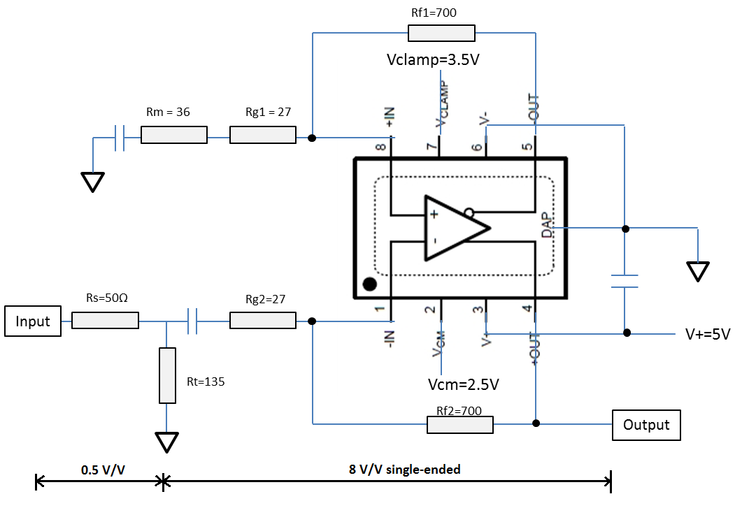

    我根据图56修改了以下电路。
    我相信这将提供 AV=16 (单端输出为8V/V)、并且它将匹配50欧姆系统。
    请您复查一下吗?
    贝斯特雷加兹
    您好 Na na、
    我不认为在50R 系统中使用此芯片可以实现如此高的增益、因为当选择 Rg=50R 并且忽略 Rt 时、射频必须远高于最大推荐值(325R)。
    让我们看看 Rohit 的含义...
    Kai
    我认为您布置的电路应使用终端电阻 Rt = 135欧姆、RF = 700欧姆、提供 50欧姆的输入阻抗匹配。
    但是、我想指出的一点是、由于输入阻抗匹配、您将在输入端损失0.5V/V 的电压。 因此 、从输入到单端输出的总单端增益将为4V/V 如果输入频率不是很高并且输入接口迹线不是很长、那么您应该能够将 Rs 减少到10或20欧姆、然后改变 Rm = Rs||Rt。  这种变化将 实现从输入到单端输出的更高增益、并使两条路径保持对称。 例如、当 Rs = 20欧姆时、RM 需要为17.5欧姆。

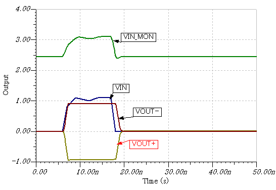

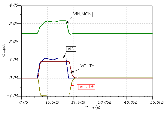

    您好 Na na、
    TINA-TI 仿真显示、输入端的电容可能会导致该行为:
    电缆电容可以实现这一点。 这显示了正确的电缆终端在高频应用中的重要性。
    Kai

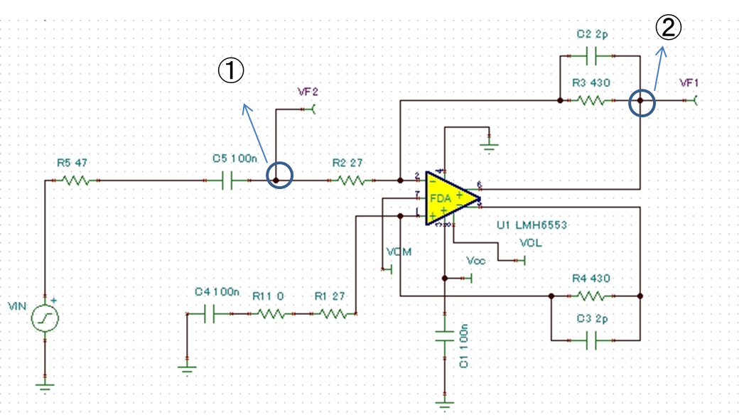

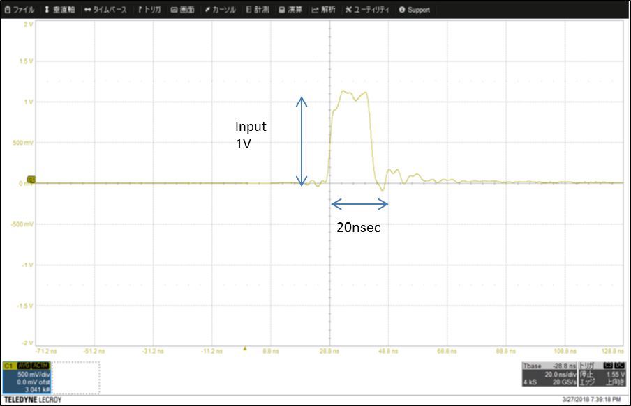

    你(们)好
    感谢您的合作。
    我必须为提供错误信息而道歉。
    让我使用以下电路来指示测量点。
    测得的波形是在①和②点获得的。
    在点①测量的波形:
    在点②测量的波形:
    点1处的波形看起来不那么暗。
    LMH6553的输入是来自 I/V 放大器输出的脉冲。
    而电缆不用于交流耦合输入。 (在单板上连接10mm)
    贝斯特雷加兹
    您好 Na na、
    您是否在示波器同时连接到测量点1的情况下看到测量点2的长时间趋稳? 或者换句话说、两个示波器探头是否同时连接到电路?
    Kai
    您好 Kai
    它不是同时测量的,而是单独获得的。
    贝斯特雷加兹
