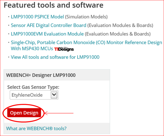

    请使用我们位于 LMP91000页面(右侧、页面中间)上的 Web 工作台工具。
    如果您使用的传感器在菜单中不可用、您可以添加传感器和传感器数据表中的输入值。 此方法将为您提供 LMP91000寄存器值。

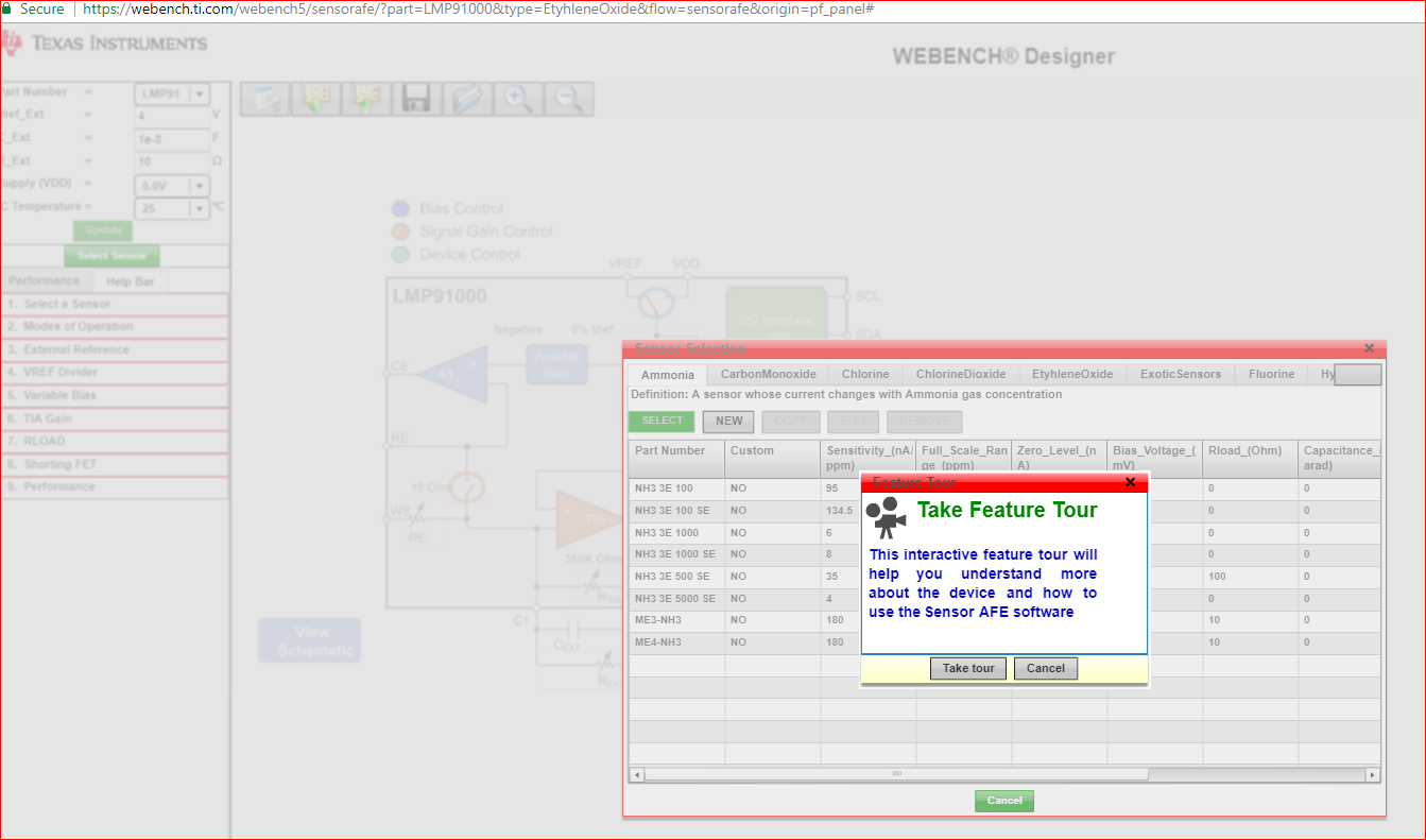

    我´m 打开软件、但无法正常工作。
    尊敬的用户5179595:
    我无法查看您附加的图像。 您能否以其他格式或单独的附件提供此信息?
    当您单击"Open Design"(打开设计)时(见下文)
    这将启动与此类似的另一个窗口(参见下面的)
    请确保您的浏览器未阻止弹出窗口、并且闪存已启用。
    Dan
