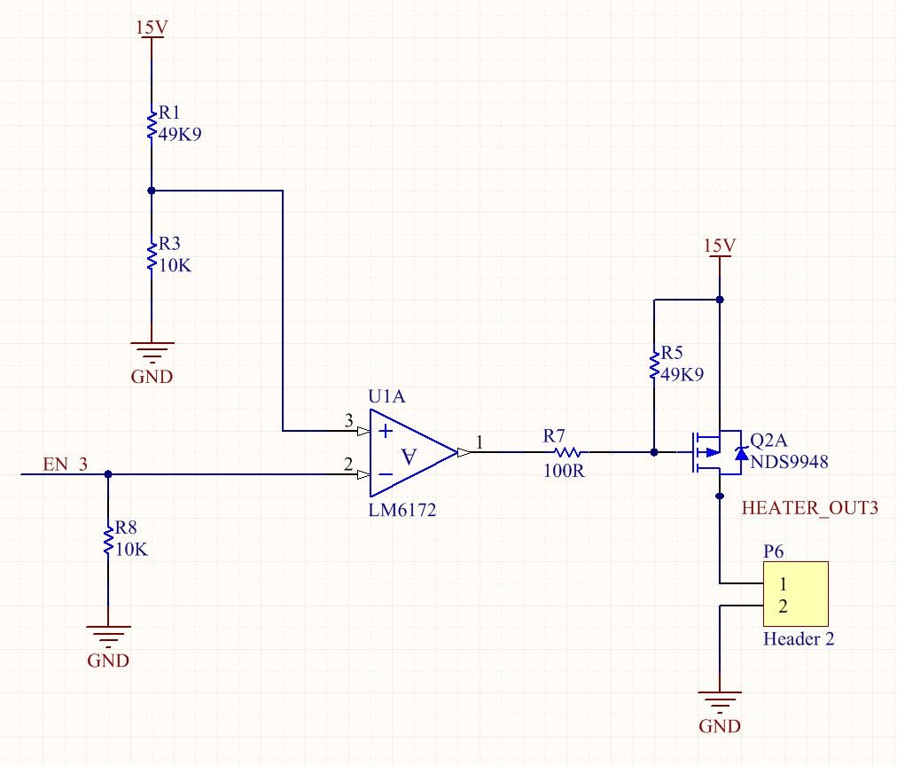

大家好、
在以下电路中、当使能输入悬空时、我看到运算放大器的反相输入端的直流电压为700mV。 因此、运算放大器的反相引脚有70uA 的电流。 但是、LM6172数据表指出、最大偏置电流为4uA、最大偏移电流为3uA。 产生该电流的原因是什么? 这是正常的吗?
埃伦
    尊敬的 Eren:
    输入偏置电流规格仅对具有正常工作反馈环路的运算放大器有效。 正常工作的反馈环路意味着输出能够将+输入和-输入之间的电压差降至最低。 但在您的方案中、没有如此完整的反馈环路。 相反、您会强制输入之间存在较大的差分电压。 然后、可能会产生更高的输入偏置电流。
    Kai
