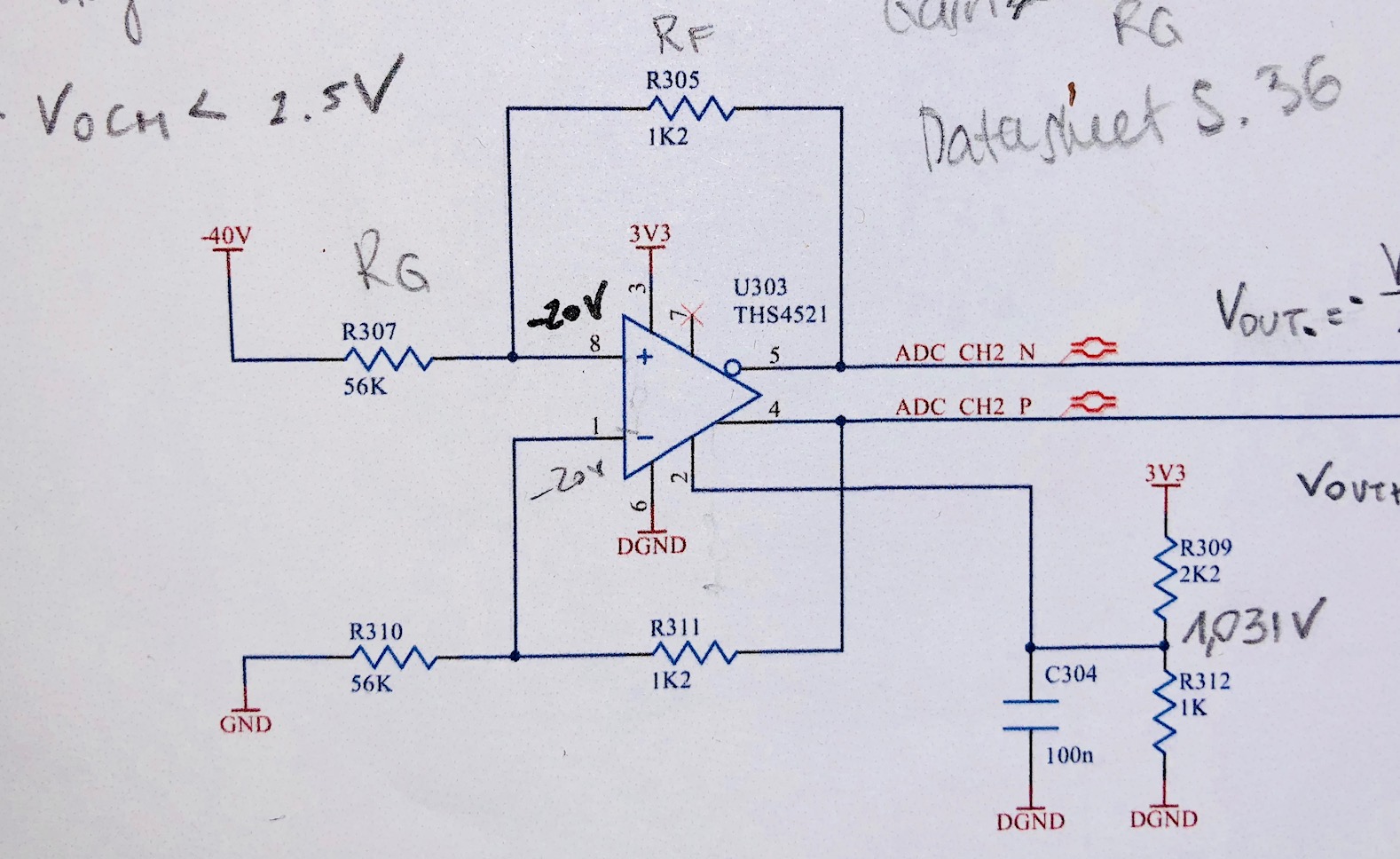

你(们)好。
我对我们的前工程师的设计有疑问、
THS4521用作单端输入至差分输出放大器(衰减器)、用于测量-40V 电压轨以及12位差分 ADC、如以下原理图所示。
然而、IC 似乎没有产生我所期望的结果、所以我不确定差分放大器是否适合如此低的增益(RF/Rg = 021)(数据表仅提到增益> 1、但是、差分放大器通常也可以衰减)
我也不确定 OCM 电压选择。
非常感谢!
Harald
    您好 Harald、
    在 TINA-TI 仿真中、电路工作正常。
    Kai
    您好 Harald、
    在这种低增益配置下运行 THS4521时、如果器 件未得到正确补偿、则会出现振荡问题。 因此、我建议您在反馈(RF)和输入引脚上添加噪声增益补偿电容器、以稳定此电路。
    从下面的 TINA-TI 仿真中可以看到、  没有这些电容器的频率响应会导致频率响应出现巨大的尖峰。 但是、添加补偿电容器可使电路稳定。 否则、我认为电路应该正常工作。
    Rohit
