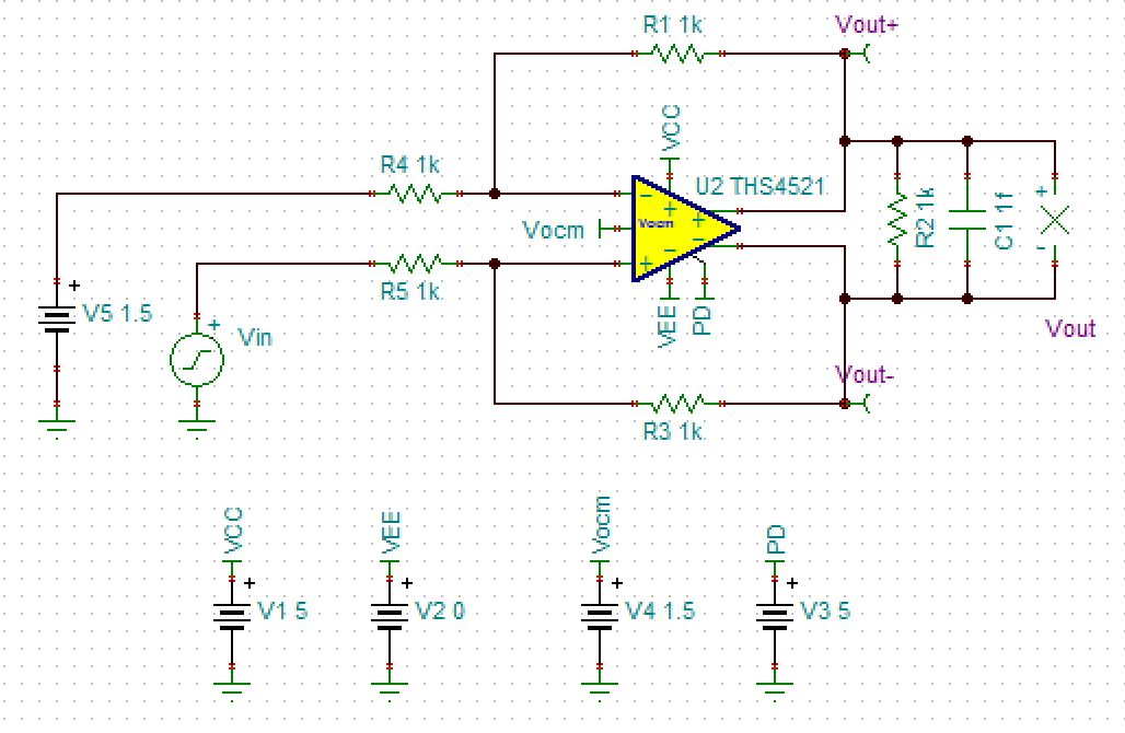

我的客户希望在他们的项目中使用 THS4521。 他们希望使用它将单端信号转换为全差分输出。

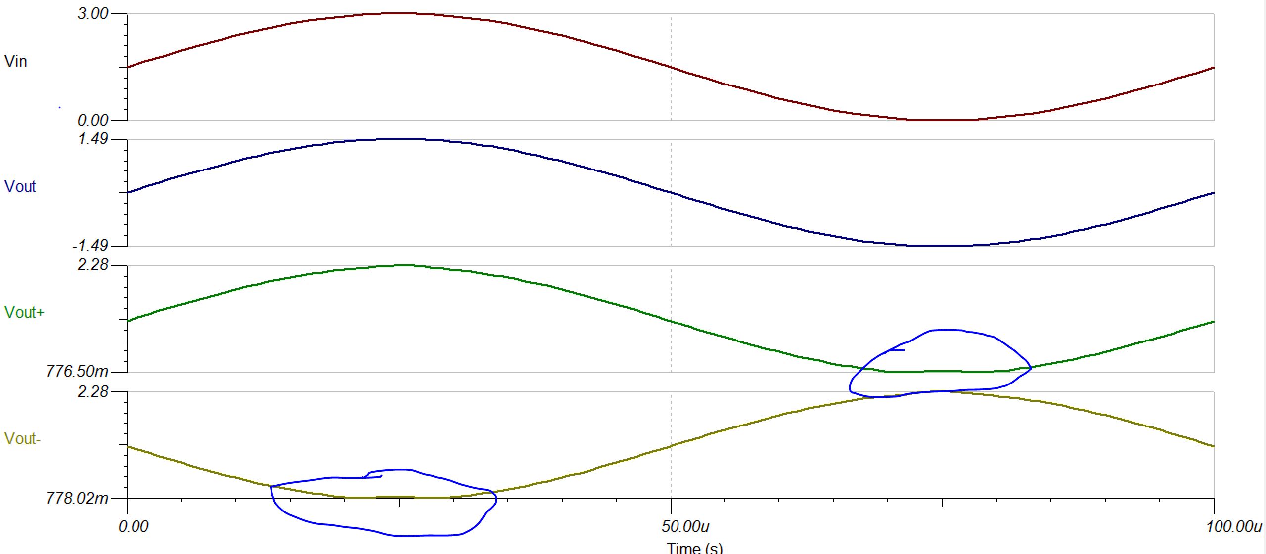

输入为0-3V、增益= 1、输出共模电压为1.5V。 但是、我在 TINA 中对该电路进行仿真、输出异常(低电压失真)。 电路和输出波形如下所示。 我认为电路配置可以。 但输出异常。 您能帮您解决问题吗?

    你好、
    如果我在 TINA-TI 中绘制电路、它会起作用。 但您的文件无法与 TINA-TI 一起使用。 它与您的 THS4521宏相关。
    Kai
    你好、
    是的、这确实是 TINA 模型的一个问题。 它将输出"低电平"电压限制在700mV 左右。 奇怪的是、它适用于配置了+/-2.5V 电源的放大器、并且共模设置为-1V、这相当于相同的值。 我将与建模团队联系以解决该问题、但您的电路看起来不错。
