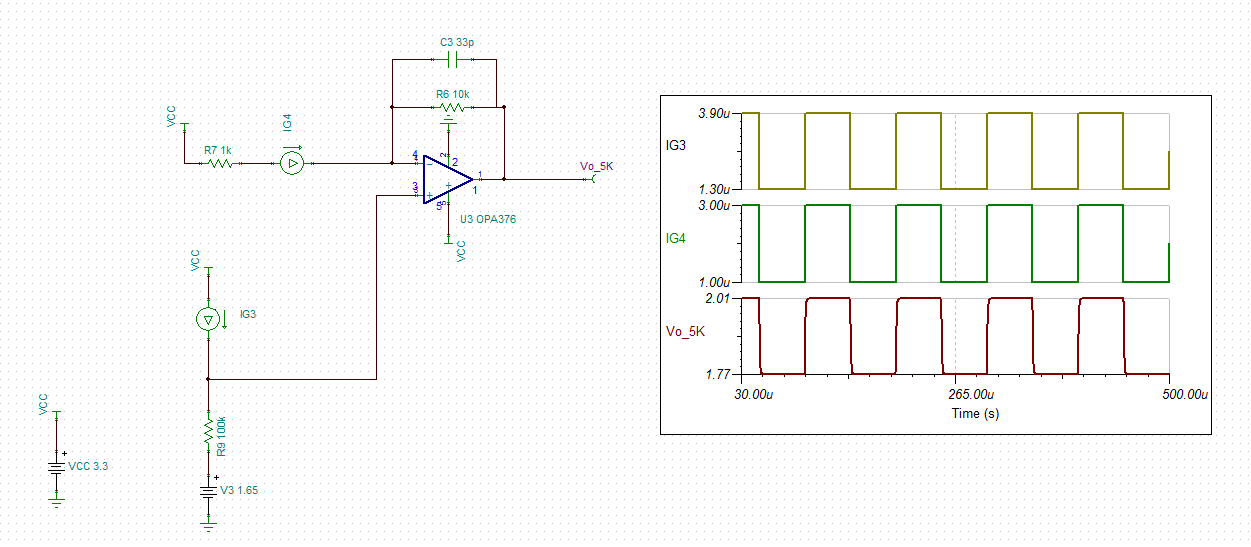

我的客户正在使用 OPA376设计双通道光电放大器电路。 在仿真和测试期间、我们可以在光变化期间测试输出尖峰。 我们是否有任何方法来滤除尖峰或更好的电路来减去? 该尖峰仅在 IG3发生、而 IG4都具有值。 不同的压摆率会导致尖峰。 谢谢。
此外、电流源对 KDS1001进行仿真、KDS1001是双通道光电二极管。 谢谢。
e2e.ti.com/.../opoto-amplifier-2.TSC
    Martin、
    导致输出尖峰的原因是 R6||C3滤波器的长时间常数。  将电阻器 R6和 R7的值降低10倍可完全避免这种情况-请参阅下文。
     e2e.ti.com/.../opoto-amplifier-2_5F00_edited.TSC
    尊敬的 Marek:
    感谢您的建议。 但不能接受,因为我们需要 K*(IA-IB) ,但不需要 K1*IA-K2* IB。

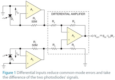

    尊敬的 Martin:
    我不清楚您想要做什么。 我也找不到有关 KDS1001的任何数据表。 因此、根据给定的有限信息、我想您应该将两个 fotodiode 都用于自己的 TIA、然后通过差分放大器进行消减。
    Kai
    尊敬的 Marek:
    也非常感谢您的建议。
    详细部件号是 KDS1001AF2、您可以在网上找到它。 Whae2e.ti.com/.../KDS1001AF2.pdft、我想要放大器 A1电流、低于 A2电流。
    我已经阅读了一些有关光电二极管应用的应用手册、但所有这些应用都是单通道应用。 谢谢。
    再次感谢您的帮助。 谢谢。
    尊敬的 Martin:
    我想您将需要这样的东西:
    来自此链接:
    当然、您需要根据您的应用调整反馈电阻器。
    Kai

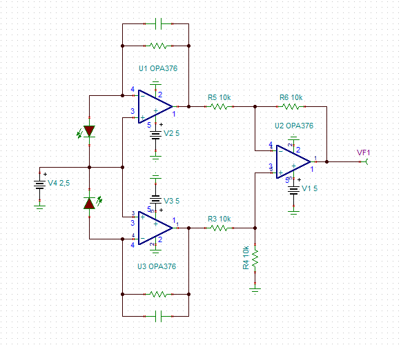

    尊敬的 Kai:
    非常感谢您提供的资料。 我更改了仿真、看起来是正常的。 图片中的电路需要稍微更改、这是因为在 KDS1001AF2中、二极管的两个阴极短接在一起。
    e2e.ti.com/.../0447.opoto-amplifier-2.TSC
    您知道我的第一个 sch 中出现尖峰的根本原因吗? 我对这个很好奇。 谢谢。
    非常感谢。
    尊敬的 Martin:
    为了实现精确测量、您需要在短路配置下操作 foto 二极管。 这意味着阴极和阳极位于相同的电位上。 那么、我想问问自己、为什么您通过10k 电阻器将阴极连接到 Vcc? 阴极也不应该处于1.65V?
    Kai
    尊敬的 Kai:
    在第一个设计中、我们还将二极管的阴极和阳极连接到 V+和 V-。 但发生了一些错误。
    您可以看到 KDS1001AF2的数据表。 两个阴极在 IC 内部短接。 我们还没有发现任何内置两个二极管的 IC 是分离的。 如果您知道一些更好的光电二极管、欢迎您提出任何建议。
    此外、在某些应用中、我们还发现了一些与我们所做的类似的电路。 但没有有关该电路的详细反馈说明。
    现在、如果电路在强日光下工作、仿真也会出现问题。 第一个放大器将饱和。 可能需要添加带有光电二极管的小电容串联。
    非常感谢你的帮助。
    尊敬的 Martin:
    您可以这样做:
    处理强日光的最佳方法是屏蔽。 此外、最大限度地减小反馈电阻。
    Kai
