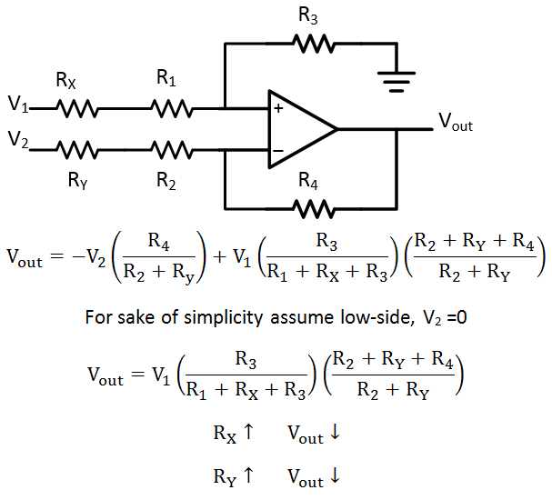

    谢谢、我使用了数据表计算器来确定增益误差。 我们可以忍受较大的增益误差、因为我们将校准增益误差。
    增益误差是否总是会降低增益、或者是否也会增加增益?
    例如、如果我在这里插入10K 电阻器、我将获得大约90%(89.13%)的增益误差。 那么、如果将器件设置为100增益、这是否意味着增益范围可以是10到190? 还是从10到100、还是从10到1000?
    尊敬的 Patrick:
    我认为、随着在输入引脚之前添加电阻器、您的增益将始终降低。  下面我说明了这一点。  在该图中、我查看差分放大器的输出。  虽然电流监控器比差分放大器更重要、但我认为这仍然可以让您了解我们预期输出会发生什么情况。
    对于我们的器件、需要考虑的另一点是、对于任何给定的器件、内部电阻器可能不匹配。  我们对电阻器进行修整以实现所需的增益比率、而不是将特定电阻器修整为始终具有特定值。
