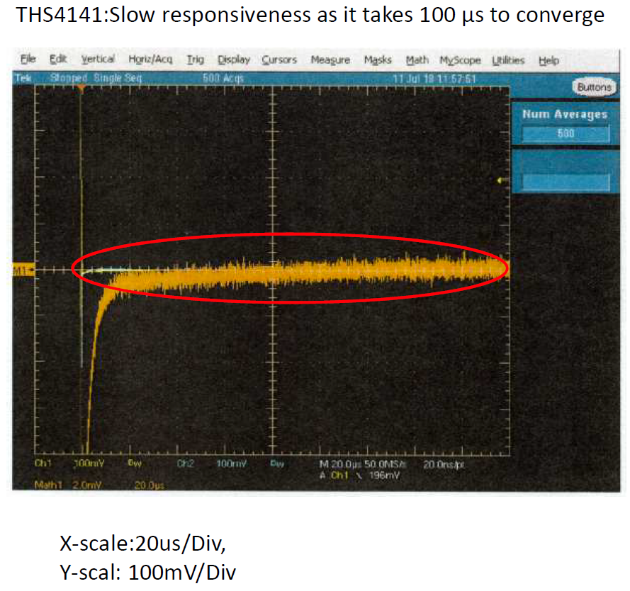

当我的客户使用以下电路评估 THS4141时、0.01%的稳定时间会更长、如下所示。
在 THS4141的数据表中、0.01%的稳定时间为304ns (典型值)、但在评估结果中需要很长时间。
当差分输入从-10V 更改为0V 时、可获得差分输出波形。输出电平稳定上升、以收敛到0V。
为什么上升波形会像这样缓慢?
您是否会就如何解决该问题向我提供建议?
THS4141的每个输出均通过两根75 Ω 同轴电缆进行连接、并直接连接到示波器进行观察。
示波器的 MΩ 阻抗设置为1k Ω。

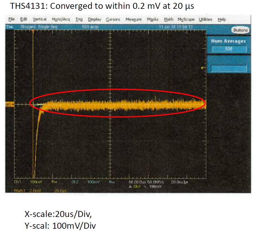

μs、当使用同一电路评估 THS4131时、在大约20 μ s 的时间内收敛于0.2mV 以内。
Toshi

    我们在示波器图上看到了什么? 您说 y 标度为100mV/格。 但曲线是橙色的、而不是黄色的。 橙色曲线的值为2mV/格。 是这样吗?
    10V 的0.01%为1mV。 因此、我们需要查看橙色曲线在1mV 线路上的位置。 THS4141的阻值约为10µs Ω、THS4131的阻值约为6µs Ω。 这是有道理的、因为 THS4131比数据表中的 THS4141快一点。
    但是! 您可以使用数据表中的所有不同电路来测量稳定时间! 数据表使用+/-5V 电源、而不是+/-15V 电源。 它还使用了不同的反馈电阻器、更小的反馈电容、更小的信号以及最后但同样重要的是、总的不同输出负载、仅800R 电阻。 如果您将电缆连接到输出、则会得到完全不同的稳定时间结果。

    是的、橙色曲线的值为2mV/格。 差分输出由示波器 CH1和 CH2获取、差值通过计算显示。
    此外、它们还观察到 THS4151进行比较。 将输出设置为-1mV 的时间大约为40至50us。
    我们知道收敛时间随电路常量等参数而变化、但我们认为在建议的工作范围内变化超过10倍是不常见的。
    请您就此问题向我们提供您的意见吗?
    Toshi

    考虑由 R3/R4和 C3/C4创建的反馈路径中的 RC 滤波器。 与数据表中的 RF=510和 Cf=1pF 相比、使用您的值时、截止频率降低了105x。 此外、您还在36欧姆和120pF 的负载下添加了额外的 RC 滤波。 为了加快速度、应尽可能减小反馈 RC 值和输出 RC 值(理想情况下通过阻抗匹配)。

    极快的放大器会出现意想不到的0.01%的长稳定时间、这种情况并不少见。 这可能有多种原因。 一个原因是输出端或反馈环路中存在容性负载。 这一点很重要、无需进一步讨论。
    另一个原因是芯片内的辐射吸收、外部电路电容和布线。 希望您只使用 NP0电容器和高质量电缆?
    顺便说一下、如何测量输出信号? 是否将示波器探头直接连接到输出端? 如果是、它是1:1还是10:1示波器探针? 请记住、示波器探头也可能存在稳定时间问题!
    Kai
    我们正在考虑采用评估结果中的 THS4131、即 THS4131的收敛时间短于 THS4141。
    但是、如果无法澄清 THS4141和 THS4131收敛时间之间的差异、则可能是偶然发生了这种结果。
    此外,有必要考虑因批次而产生的差异,所以如果我们能够在双方分享相同的结果,我认为这是一个安全的材料,那么,请你们在这一问题上给予合作?

    我们只能保证数据表中指定测试条件下的稳定时间。 如果您重现数据表测试条件、但仍然发现稳定时间延迟、则可以确定此部件是否与其他批次不同。
    在您的自定义测试条件下、10V 的差分阶跃将导致输入晶体管对压摆、这意味着一个输入晶体管将传导满电流、而另一个晶体管不传导任何电流。 这会导致热不平衡、时间常数约为20us。 如果这种"热尾"是导致问题的原因、则可能的解决方案是降低边沿速率或将步长减小到2Vpp。
