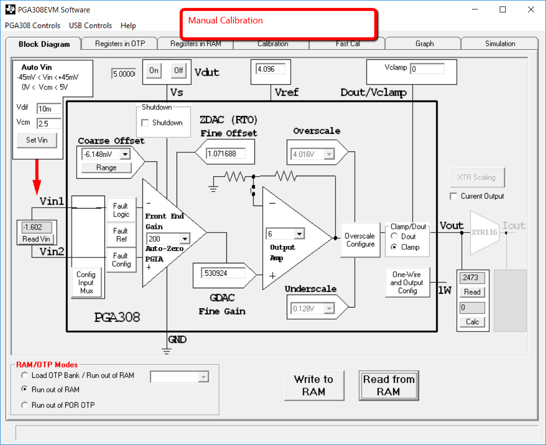

    Alex、您好、我仍然有问题。  请参阅随附的图像。
    我首先使用经过合理校准的电路板(我的硬件)、并根据图片"Manual_Calibration.png"提供参数。  我在 XTR111输出端有一个100欧姆的电阻器、在负载单元处于静止状态时、电阻器的读数为0.4V。  如果我在50lb 称重传感器上放置1/2磅秤、我得到了看起来相当接近半标度(1.2V)的值。

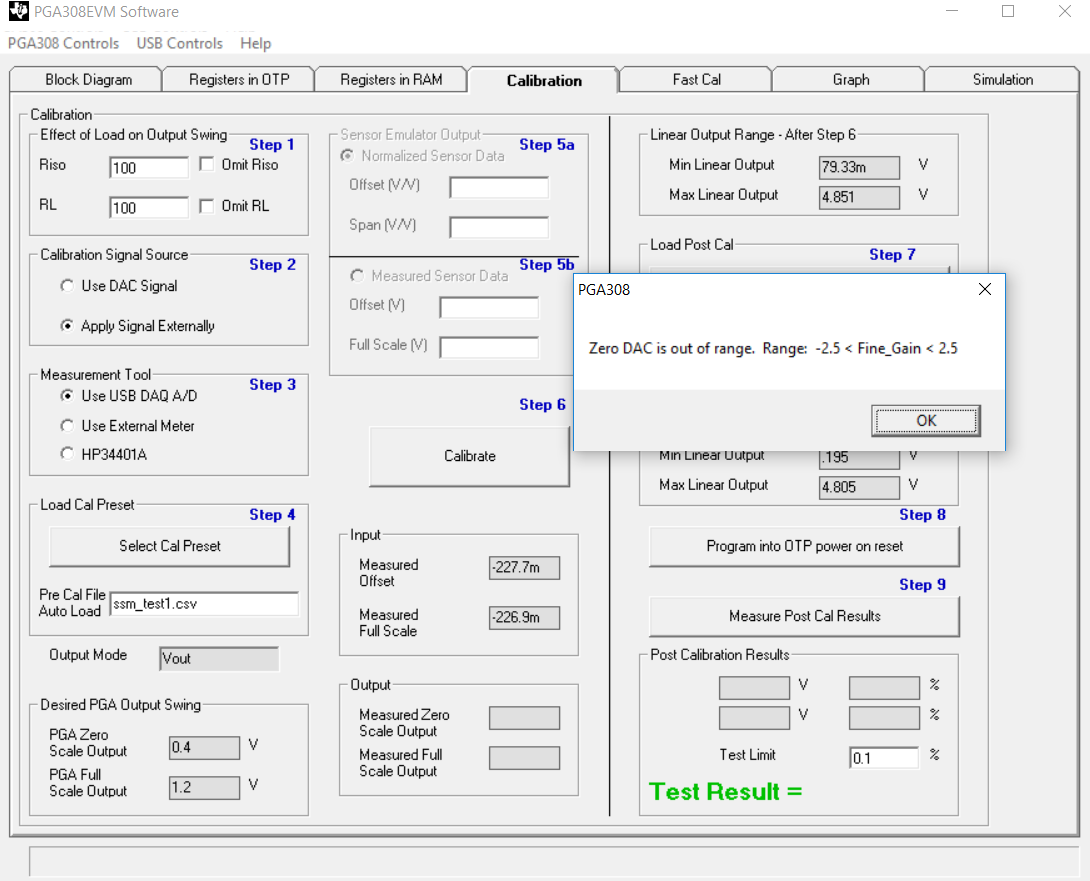

    我像您前面所说的那样连接、运行校准、但未获得预期结果。  单击高值提示框中的"确定"后、它会显示两个错误。 "fail_Calibration.png"显示了校准失败后的寄存器设置结果。  我的硬件输出0.081V、按下称重传感器时、我的硬件输出不会改变。  如果我关闭我的硬件电源(我将手动校准数据存储在 OTP 中)、然后加电、我将获得预期的输出。
    我的硬件将电源与环路分开(因此我可以使用低阻抗应变仪)。 接线:+24V 连接到我的硬件、在电源和公共电源之间。 环路+和公共端之间的100欧姆电阻器。  LOOP +连接到 JMP4左侧引脚(ADS 1)(跳线设置为 NC)。 我的硬件 COM 连接到 Eval 的 GND2。  JMP7的中间引脚(1根导线)与硬件的1根导线通信之间的削线、未安装跳线。
    PGA308电路板连接到 USB DAQ 平台、该平台由附带的壁式组件供电、并将 USB 连接到计算机。

    如果上面没有清晰显示、则发布的图像按时间顺序排列。  第一幅图像是在手动配重校准之后。  然后、当您浏览图像时、我开始校准、获得两条错误消息、最后一幅图像是校准完成后方框图的样子(失败)。
    请注意、在第二幅至最后一幅图像(校准失败后的校准屏幕)中、测得的偏移量和测得的满量程数似乎表明 EVM 上的校准电路未准确测量来自我的电路输出的信号。
    e2e.ti.com/.../S18051111140.pdfPlease参见随附的图表。
    DMM 读数:0.400V、EVM:0.2487
    DMM 读数:1.200V、EVM:0.7213

    首先、DMM 和 EVM 读数不一致是很常见的。 您能否使用连接到 ADS 输入端的电源或电压源进行测试? 虽然我认为外部传感器和 EVM 之间的交互不太可能、但它可能仍然值得重复检查。
    如果在 GUI 中的"Read Vin"按钮正确读回施加在 ADS-和 ADS+端子(JMP9和 JMP10)上的电压、也值得测试。 如果这也不起作用、则可能会损坏 USB DAQ 上的 ADC。
    第二、与同事讨论后、考虑到 PGA308EVM 处理校准的方式、可能无法使用电压输入和外部分流电阻器进行校准。 但是、应该可以重复使用 PGA308EVM 的电流环路将该传感器校准为电流输出传感器。 如果您可以提供传感器模块的原理图(请随时通过 a.davis@ti.com 向我发送电子邮件)、我们应该能够提供一组校准设置来使其正常工作。
