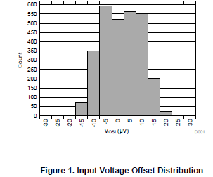

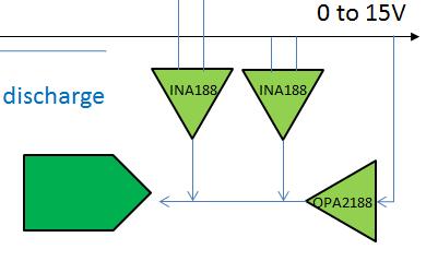

我将使用 INA188进行高侧分流电流感应。 我对 CMRR 的定义有疑问。 共模电压范围为0V 至15V。 CMRR 是输出共模电压比还是输出共模电压纹波比?
我看到最大偏移范围为±55uV。 从该分布图中、我发现大多数单元处于±20V 范围内。 对于一个特定的单元、仅温漂会影响输入失调电压值吗? 这是否意味着如果工作温度是固定的、偏移不会改变?
谢谢。
    尊敬的 Di:
    CMRR 是指共模抑制比。
    您还必须考虑输入偏置电流。 输入偏置电流将流经源阻抗并在其上产生压降。 这必须添加到输入失调电压中。
    除了偏移电压和输入偏置电流的温度相关性外、这两个参数仍然存在老化引起的长期漂移。
    Kai
    尊敬的 Di:
    最大偏移规格仅适用于器件的固有电压偏移。 还有其他误差源可以反射回输入、以理解为失调电压的变化。 共模抑制比就是一个示例。 CMRR 表示共模移动时失调电压的变化量。 例如、如果 CMRR 为100dB、则共模电压可能会变化1V、从而导致额外的10uV 输入失调电压。
    除了 CMRR、您的失调电压还会受到温度漂移和电源抑制比(PSRR)的影响。 如 Kai 所述、偏置电流流经周围电阻器会产生一些额外的偏移。
