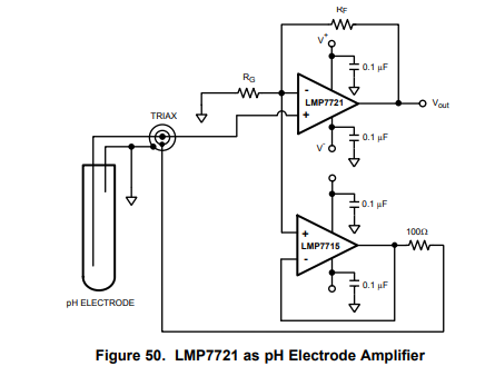

我使用 LMP7721作为 pH 探针信号调节的缓冲器。 我使用 lmp7721作为缓冲器、如图所示。
我的问题是、当它用作缓冲器时、它仅在一段时间内提供忠实输出。我的意思是昨天使用它时、它显示了正确的输出、但今天使用它时、它显示了错误输出、并且输出也是如此波动、变化范围为300mV 至50 MV。 即使一段时间、它也不显示任何输出。
我应该怎么做?
请告诉我上述问题的原因和解决方案、
    您好、Saish、
    您是否已将 pH 探针的负极连接到电路的0V?
    Kai
    是的、我是这样做的
    您好、Saish、
    您有范围吗? 您能否检查运算放大器输出是否振荡?
    LMP7721是一款快速运算放大器。 因此、您应该屏蔽来自输出的输入信号。 最好的方法是使用短屏蔽电缆连接 pH 探针。 使用大于1的增益也可以使 LMP7721稳定。 您应该在 LMP7721的输出线路中直接在输出引脚处插入一个100R 电阻器。 该电阻器可将输出与容性负载隔离开来、还可使 OPAMP 稳定下来。
    LMP7721数据表的第8.2节包含有关连接 pH 探针的有用信息。
    Kai
    除了确保运算放大器不会振荡之外、请确保使用另一个运算放大器驱动 Triax 防护罩、以最大程度地减小其泄漏电流、该泄漏电流通过 pH 探针的变化高阻抗被掩盖到电压-请参阅下文。
    Saish
