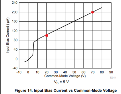

尊敬的支持团队:
请帮助我回答以下问题:
  • INA240的输入阻抗有多大
  • REF1和 REF2是实际电阻器吗? 它们具有哪一个值(数据表中没有值)?
  • PWM 滤波器是如何实现的(例如截止频率)?
  • 是否可以将其与标准 EMI 滤波器进行比较、但使用较大的时间常数来降低截止频率?
  • 当基准电压只能提供时、是否会出现任何问题?
BR
    您好 BTS、
    感谢您深入了解该论坛。 基准电阻器为实值、如下图所示、约为50kΩ Ω。 它们的容差为15%、但它们经过修整后可匹配。
    共模阻抗为500kΩ Ω、而差分阻抗约为3.2kΩ Ω。 为了计算共模阻抗、您需要在输入偏置电流与共模电压间的关系图的上线性部分取两点。 在本例中、我选择了(20V、~100μA Ω)和(70V、200μA Ω)。 这样、您就可以得到这两个点(50V、100uA)之间的差异。 最后、您将导出电压(50V)与导出电流(100μA μ A)进行分频、得到500kΩ μ A。
    至于差分阻抗、您首先获取输入偏置电流与差分输入电压图中 IB+线路上的点与 IB-线路上的点之间的电流差异。 在本例中、我采用1V 差分电压下的值。 因此、我得到240μA–(70μA)= 310μA Ω。 因此、我将差分电压(1V)除以该差值(310μA Ω)、得到3.2kΩ Ω。
    PWM 抑制比 EMI 滤波器更复杂。 设计工程师对 INA240电路的每个级采取了特殊步骤、以实现该特殊的 PWM 滤波。 由于涉及整个电路、因此论坛上涉及的专有详细信息太多、无法分享。
    至于将基准引脚用作源、您计划做什么?
