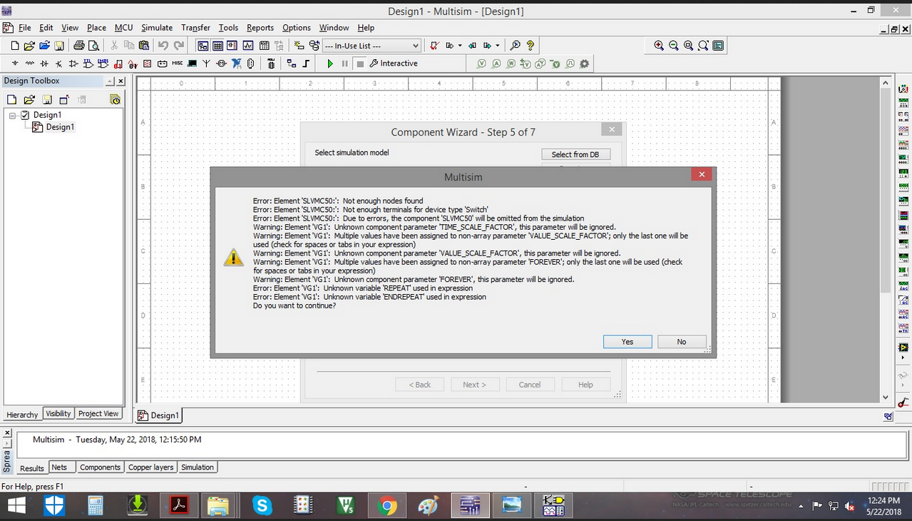

我们希望在 multisim 中使用 TLV7011进行高侧电流感应、但现有的 SPICE 模型位于.LIB 中、无法将其导入到 multisim 中。 我们请求授予对未加密文件的访问权限

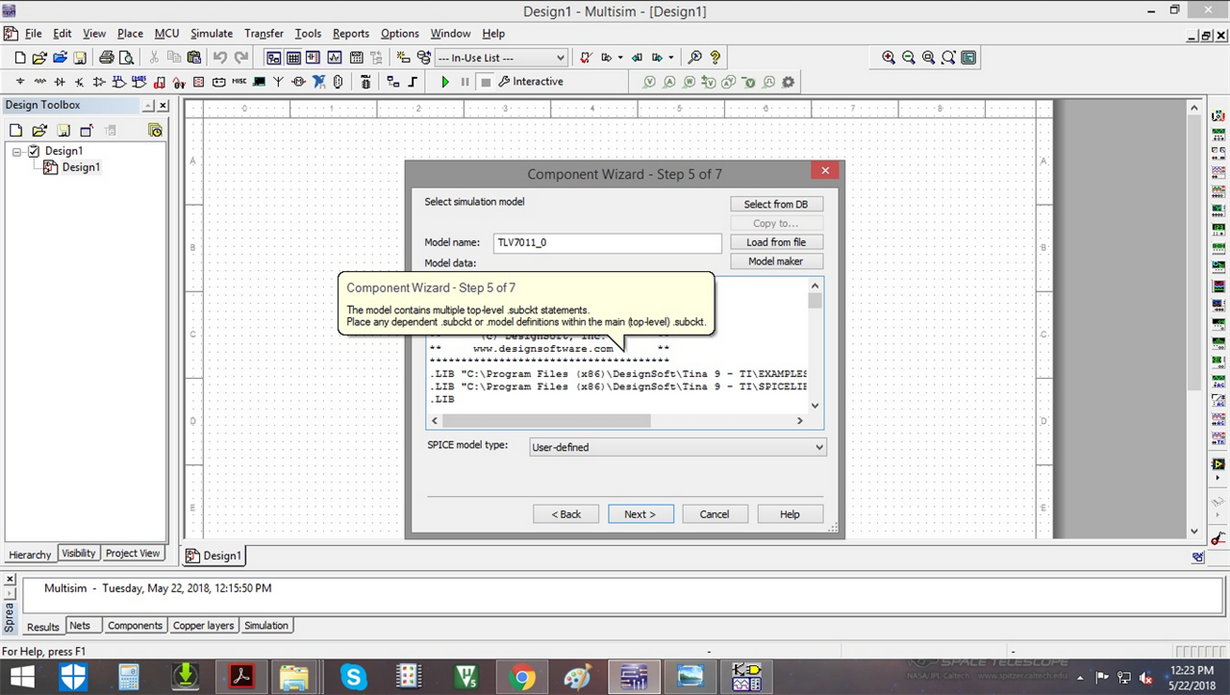

    根据我们的建模团队的说法、TINA-TI Spice 模型未加密、但它可能包含 Multisim 不喜欢的语法、因为它具有多个子电路–某些仿真器不喜欢这些子电路、也不会对这些子电路产生混淆。

    是的、我已经从这些链接中下载了。使用 转换为.CIR pl 的 Tina 中的.tsc 文件查找附加文件以供参考。
    它在加载.CIR 后卡住、一些错误和警告、在下一步中、弹出窗口显示多个.subckt 语句、就像您所说的那样。
    我已讨论过互联网上有关类似问题的建议,但这些建议不起作用。
    请建议需要做哪些更改、或者我是否应该将此问题发布到 NI 论坛?

    尊敬的 Eric:
    您似乎正在制作整个测试台的网表并将其放入 Multisim 中。 我只需获取器件的 TINA-TI 模型(您可以通过单击 TINA-TI 中的符号并单击"Enter Macro"来获取该模型)、然后将其导入到 Multisim 中。 然后在 Multisim 中围绕该器件模型直接创建测试台。
    我想知道为什么您使用的是 Multisim 而不是 TINA-TI。 我们不支持 Multisim、任何重大问题都必须提交给 National Instruments。
