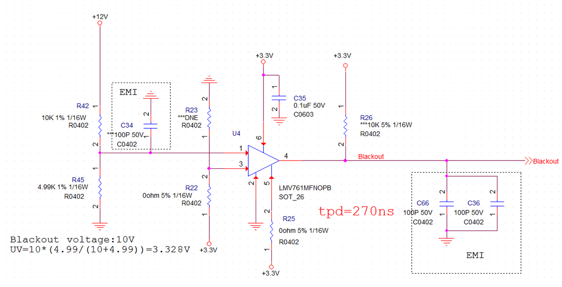

我想知道 IN+- IN-的差分输入、 最大额定值是 5.5V、对吧?
对于此设计、是否正常、如下所示?
    尊敬的 Julian:
    目前看起来不错。 但为什么您在输出端安装了 C36和 C66? LMV761在输出端切换非常快、切换到电容器将产生相当大的负载电流尖峰。 这会在电源线和信号接地端产生大量噪声。
    Kai

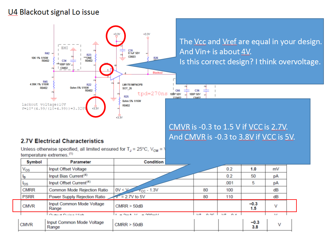

    尊敬的 Kai:
    请参阅以下问题、
    客户表示 CMVR 仅为-0.3V~3.8V@VCC=5V
    但 LMV761的引脚1为3.9V、 当3.3V 未就绪时、引脚3为0V。
    因此、当  3.3V 未就绪时、引脚1 -引脚3 = 3.9V。
    这对该设计而言是一个风险?   当3.3V 未就绪时、IC 是否会出现异常?
    尊敬的 Julian:
    这是您最初发布的原理图吗?
    当然、输入电压不得超出共模输入电压范围! 更改分压器、使输入电压保持在-0.3V...2.1V 范围内。
    我要移除 C36和 C66。
    Kai
    尊敬的 Kai:
    感谢您的回复。
    我仍想确认一些问题。
    现在 、3.9V 序列 始终早于3.3V。 那么、在此设计中、我们可以做什么呢? 我们是否需要更改其他器件?
    2.如果超过 CMVR、IC 会出现什么问题?
    3. LMV761的 VCC=3.3V 时的 CMVR 规格是什么?
    尊敬的 Julian:
    以下是您的问题的答案:
    1.我建议您更改加电顺序、以便在将信号施加到输入端之前、器件以3.3V 的电压加电。 ESD 二极管将始终导通、否则不会用于器件的 ESD 二极管。
    2.翻转器件的 CMVR 会导致意外行为、也会损坏器件。 正如我在您发布的第一个屏幕截图中看到的、您看到的传播延迟为270ns、是它应该的两倍。
    器件的共模电压范围为(VEE-0.3)至(VCC-1.2V)。 因此、在3.3V 的情况下、电压范围为-0.3V 至2.1V。
    Jas

    尊敬的支持者:
    我们希望添加3 个电容器以降低输入噪声。
    请帮助查看此电路或提出降低输入噪声的想法。
    C34、C72和 C73:1000pF
    Gary
    您好、Gary、
    现在看起来要好得多。 :-)
    我省略 C72。 C34和 C73足以对输入进行滤波。 如前所述、我将省略 C36和 C66。 LMV761在输出端切换非常快、切换到电容器将产生相当大的负载电流尖峰。 这些会在电源线和信号接地端产生大量噪声。 在快速比较器输出端使用电容时要非常小心...
    Kai
    尊敬的 Kai:
    明白了。
    Gary
