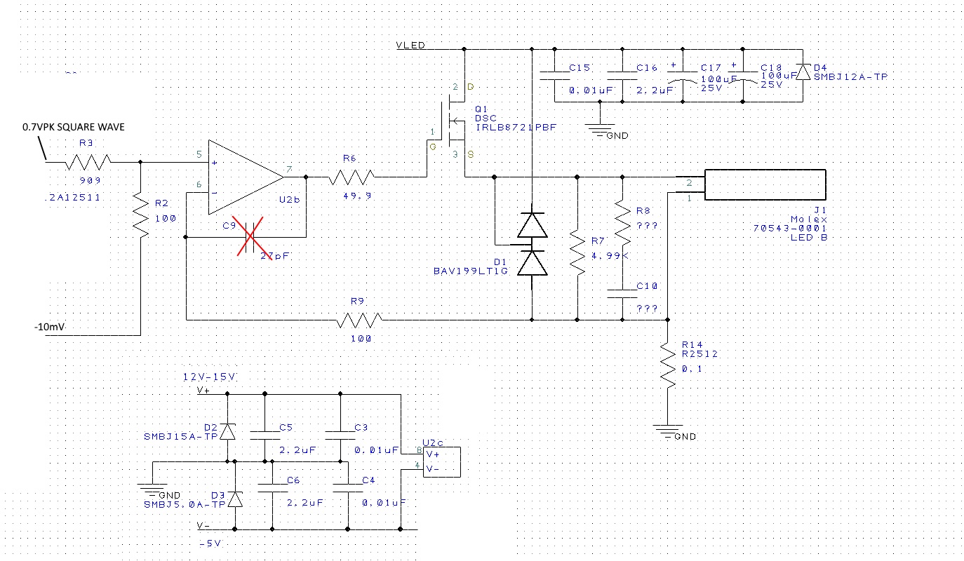

大家好、我将使用可调方波驱动 LM6172。 即使在移除负载(通过49.9欧姆电阻器驱动的 IRLB8721PBF 源极跟随器)并运行开环的情况下、压摆率也会以数量级的速度过慢。  V+= 12V、V-=-5V、方波为70mV - 0V、看起来非常适合运算放大器。  负输入基本上是接地的。  正压摆率约为14V/us、负压摆率为6V/us。  无论负载、输入或信号幅值如何、慢速压摆都会持续。  建议在每个电源轨上进行2.2uF 和0.01uF 去耦、电源轨看起来稳定。  2/2我测试过的部件有此问题。  标记为 National 标识、高于器件型号78NY。  SOIC 8.  另一半只是一个单位增益缓冲器、工作正常、不会无端接/振荡或驱动重负载。  在引脚从 PCB 提起的情况下测试了一个、问题相同。  帮助?
John
    尊敬的 John:
    IRLB8721的输入电容相当高、LM6172的有限输出电流可能无法足够快地为 IRLB8721的输入电容充电。
    Kai
    谢谢 Kai,但如上所述(抱歉,它很糟糕)它在没有*任何负载*和没有安装 C9的情况下运行相同。 即使输出引脚弯曲并与 PCB 完全分离、也是如此。
    尊敬的 John:
    为什么要将输入切换为负? 这将使 LM6172的输出进入饱和状态。
    Kai
    我正在寻找一个比"接近于零"更完整的"关闭"、并且有一个负电源轨(-5V)。  我添加了一个从-IN 到 OUT 的信号二极管钳位、现在它开始从-0.7V 转换、并延迟了一个位...但转换率是相同的。  我无法想象饱和会改变压摆率、当然也不会改变负向速率。  达到 或不达到正电源轨(开环或闭环)也不会产生影响。

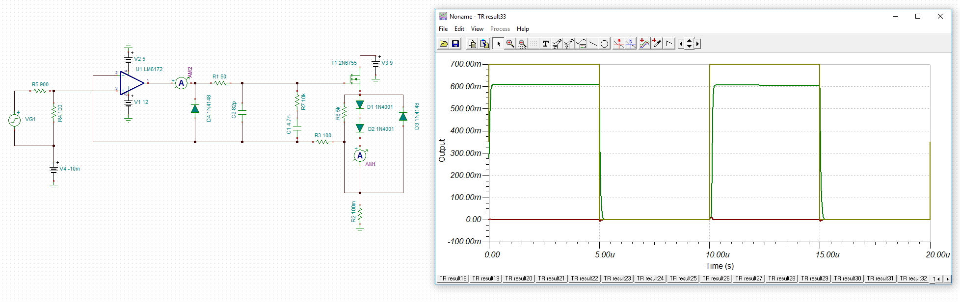

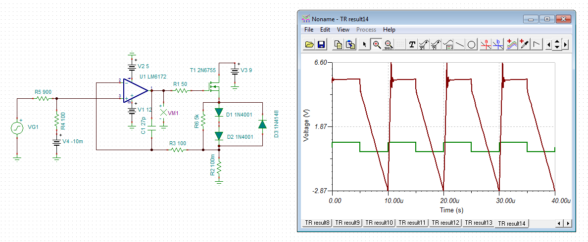

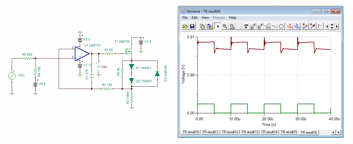

    尊敬的 John:
    我已经尝试为您进行 TINA-TI 仿真。 但我没有 IRLB8721的正确型号。 您可能仍然认为它对您有所帮助:
    在第一个仿真中、输入切换到负。 在第二个 simu 中、它没有。
    Kai

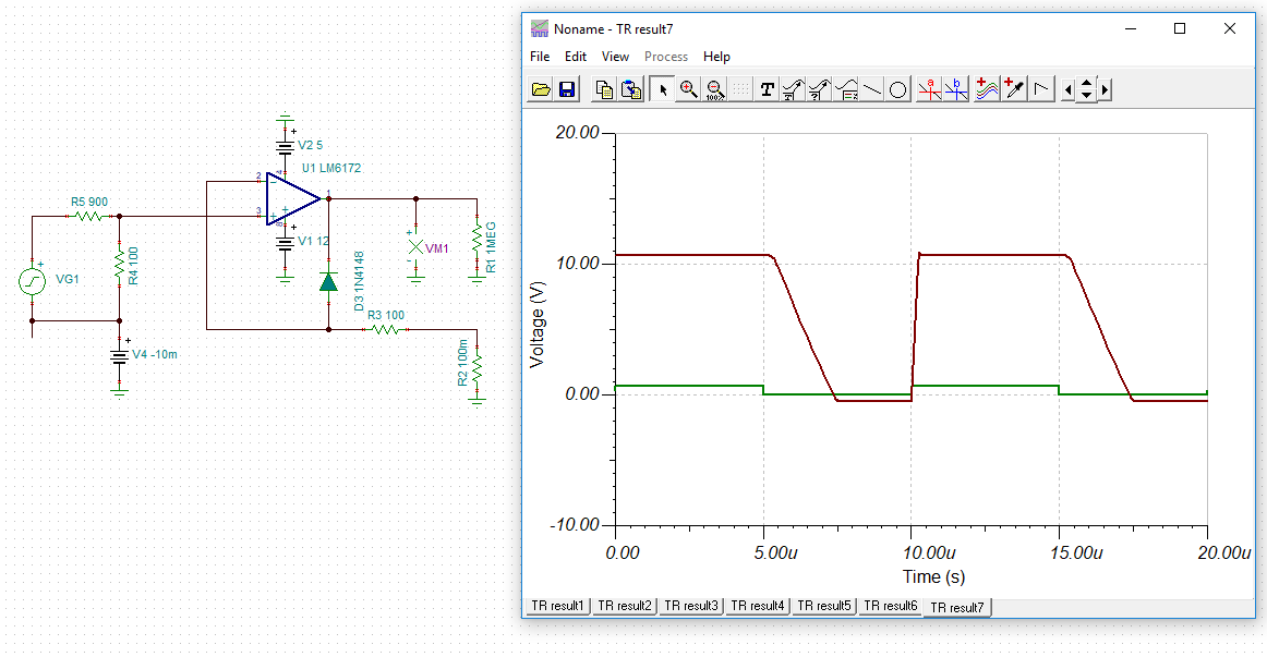

    我刚刚开始与 Tina 保持联系。  这就是我把它降到没有输出的情况、对我来说似乎没有道理、压摆率应该是3000V/us:
    不过、这几乎正是我所看到的。  FET 看起来根本不会改变压摆率。  感谢您将这些整合在一起!
    John
    啊。 因此、它是运算放大器的开环带宽、而不是转换速率本身。
