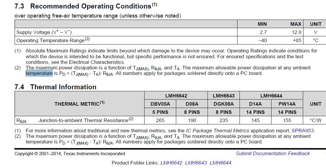

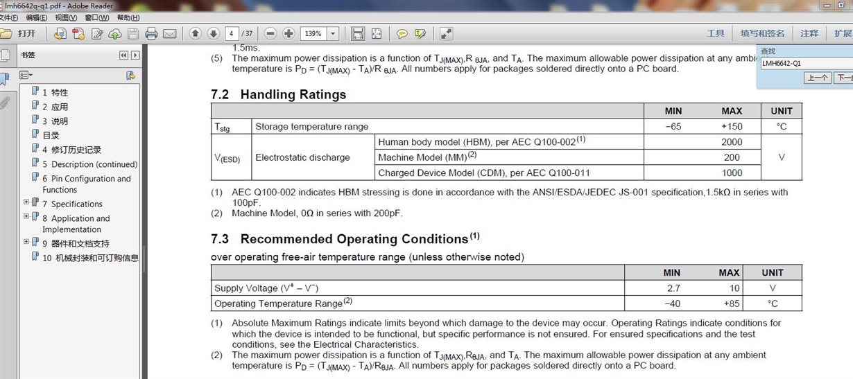

LMH6642Q-Q1适用于汽车用例。
但℃)温度与 LMH6642(-40~85 ̊ C 相同。
LMH6642也可用于汽车应用。
那么、我想知道 LMH6642Q-Q1和 LMH6642之间的差异吗?
    LMH6642Q-Q1通过了汽车 AEC Q-100三级认证、并具有其他温度限值、这些限值在电气特性表中的粗体文本中列出。
    感谢您的回复。
    1、您能不能告诉我);特性表中的粗体文本数据在什么条件下进行了测试(可能是95℃或更高的温度
    2 μ A 或 LMH6642Q-Q1可、的极限工作温度范围?
    粗体限值适用于85摄氏度的最高建议工作条件温度。 该器件的绝对最大结温为150度、但无法保证在该点符合规格。 绝对最大规格仅适用于器件可能损坏之前的最大条件。
