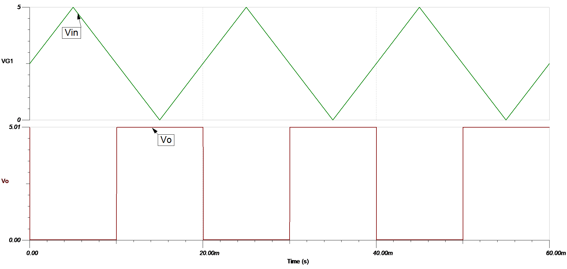

    尊敬的 Mike:
            您可以将 TLV6001用作比较器。 由于您的具有低频输入、因此使用 TLV6001时不应出现太多滞后现象。 但是、如果您计划使用更高频率的输入、我建议您查看其他器件、因为使用 TLV6001时、压摆率会受到限制。 有关具有和不具有迟滞功能的比较器的更多信息、请访问:
    使用 TLV6001的比较器电路
    输出和输入波形
    我希望这对您有所帮助!

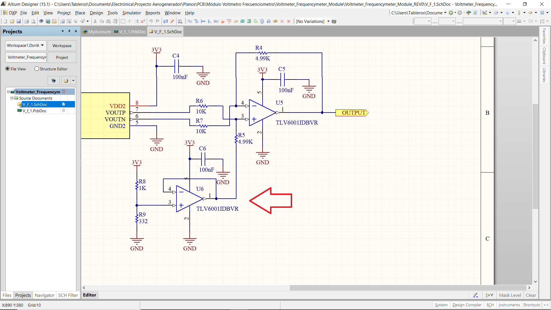

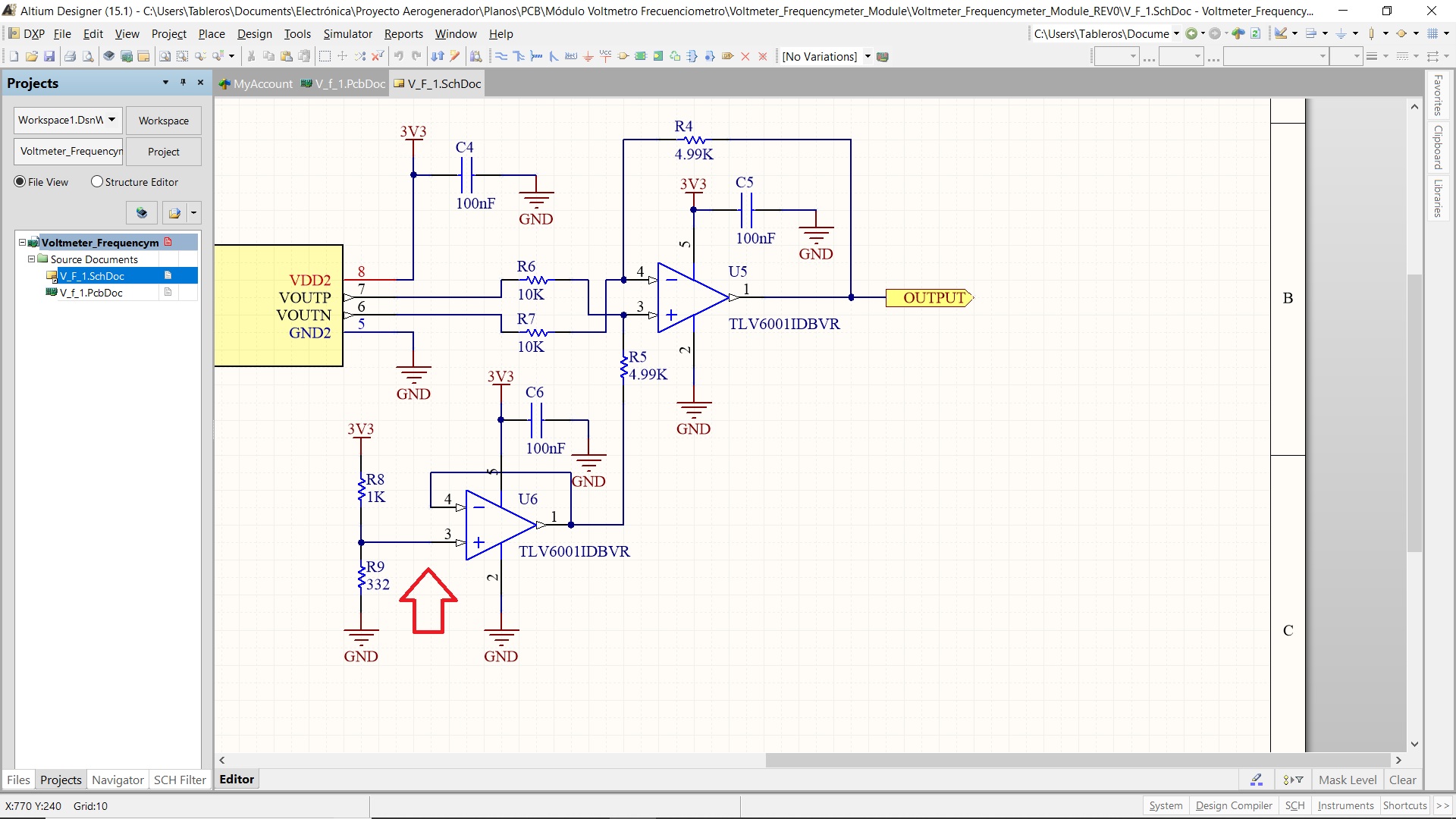

     感谢大家。 这是我的电路。 我要从红色箭头获取 Vref。 您认为可以从这里获取它吗? 是由于4K99电阻器而发生变化的某种问题
    此外、我认为我可以使用其他运算放大器作为从这里获取的电压滤波器

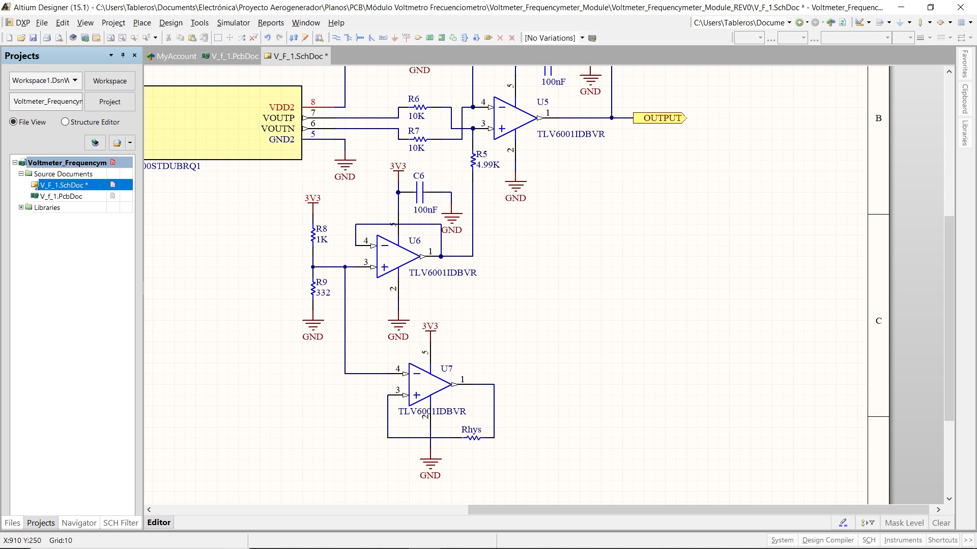

    就像这样吗?
    或者、您是否建议使用其他 Vref 以避免在差分运算放大器中抓取信号? 我认为,像最后一幅图像一样,它将改变 VCM,信号将移动。

    尊敬的 Mike:
    设置1和设置2之间没有太大差异。 它们都是缓冲器配置。 我建议设置1、这样您就可以避免使用一些额外的电路。 我建议注意 R5上的压降、以确保您的差分配置获得正确的 Vref。 您不必担心超过 VCM 电平、因为这是一款轨到轨输入/输出运算放大器、但请注意、更改共模电压(VCM)将影响您的失调电压(Vos)。 我希望这对您有所帮助! 如果您有任何其他问题、请告知我们。

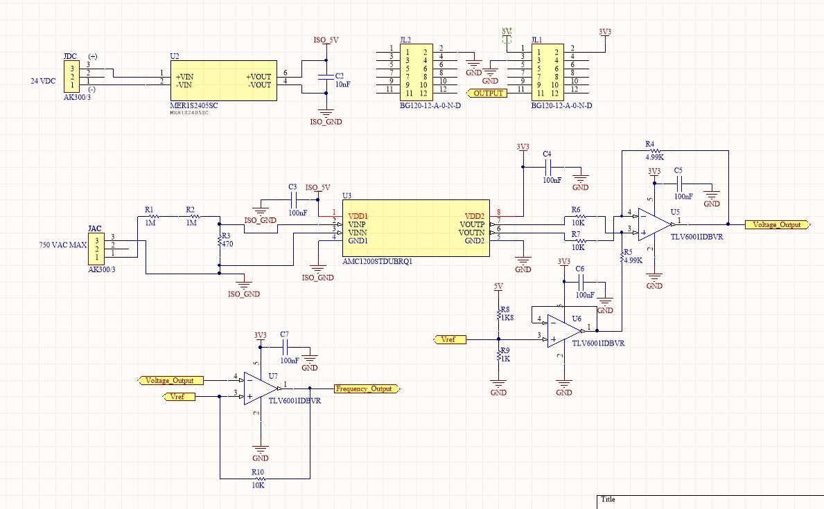

    在这里
    10K 电阻器是根据应用手册中的理论计算得出的、我对此进行了参考。

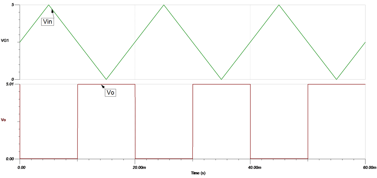

    尊敬的 Mike:
    根据数据表、AMC1200在其差分输出 VOUTN 和 VOUTP 处生成信号、其幅值分别为1V 和1.29V 偏移。 在仿真的"示波器"图中、这两个信号由橄榄绿色和蓝色曲线表示。 要将该差分信号转换为单端信号(绿色曲线)、请使用差分放大器 U1。 U2将 U1的输出信号向上推1.8V。
    U1和 U2的输出信号不直接连接到比较器 U3的输入、而是通过 R7和 R8连接。 这样做是为了抑制从 U3切换到 U1和 U2输出的不必要反馈。 始终有足够的寄生电容、使 U3的输出切换产生的开关噪声返回到 U1和 U2的输出中。 R7和 R8固定相关的电流、并允许 U1和 U2结合其非理想开环增益和开环输出阻抗来抑制开关噪声。
    R8与 R9相结合、还会为比较器 U3形成迟滞:当 U3输出为低电平时、迟滞为1.8V / 1010k * 10k = 18mV。 当输出 U3为高电平时、迟滞为(3.3V - 1.5V)/ 10k * 10k = 15mV。 这对于这种应用来说已经足够了。
    R7和 R8的值基于经验。 选择它们没有特殊的规则。 如果您看到 U1和 U2的输出足够干净、则可以减小 R7和 R8。

    抱歉、我看到 R5 1K 为 R 5.1K、这´s 我所说的大约是600mV。 我可以移动偏移吗? 我是说、我是否可以减小电阻分压器以获得1.29V 而不是1.8V? 或者、您建议将其保留为您的状态、我这么说是因为我的差分信号将以1.8Vref 上升到高达3.3V、这将损坏 ADC 输入(此电路将馈入 F28069M Launchpad 的 ADC 输入)
    尊敬的 Mike:
    是的、您可以移动偏移。
